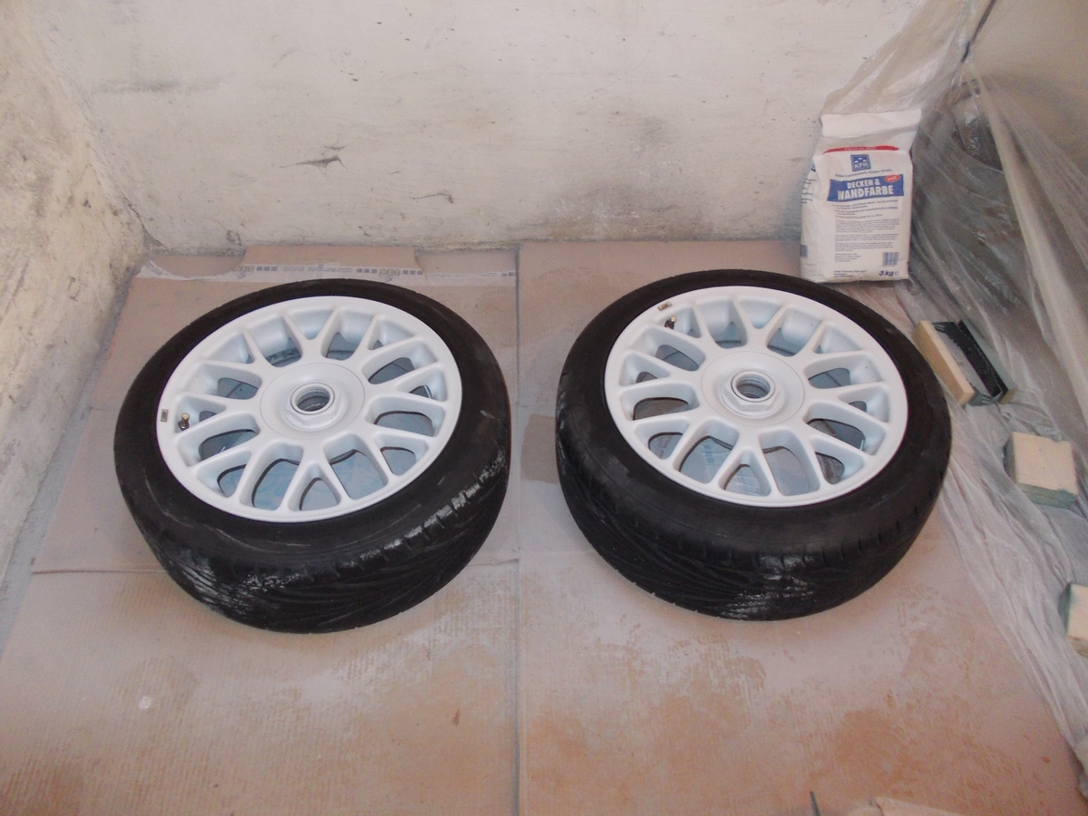

Hatte es auf meinen Felgen drauf bzw mach es gerade wieder runter!
Sprühen kinderleicht nur runter machen kann sehr nervenzereißend sein! :wall:
Wenn es wie in meinem Fall an den Speichen nicht dick genug gesprüht wurde hängt man einen halbe Ewigkeit daran die wieder runter zu bekommen! Im allgemeinen war ich sehr zufrieden! Dem Hochdruckreiniger hat es locker stand gehalten! Nur mit der Zeit bleicht die Farbe sehr aus was ich schade finde! :-(
http://i36.tinypic.com/546jhe.jpg
