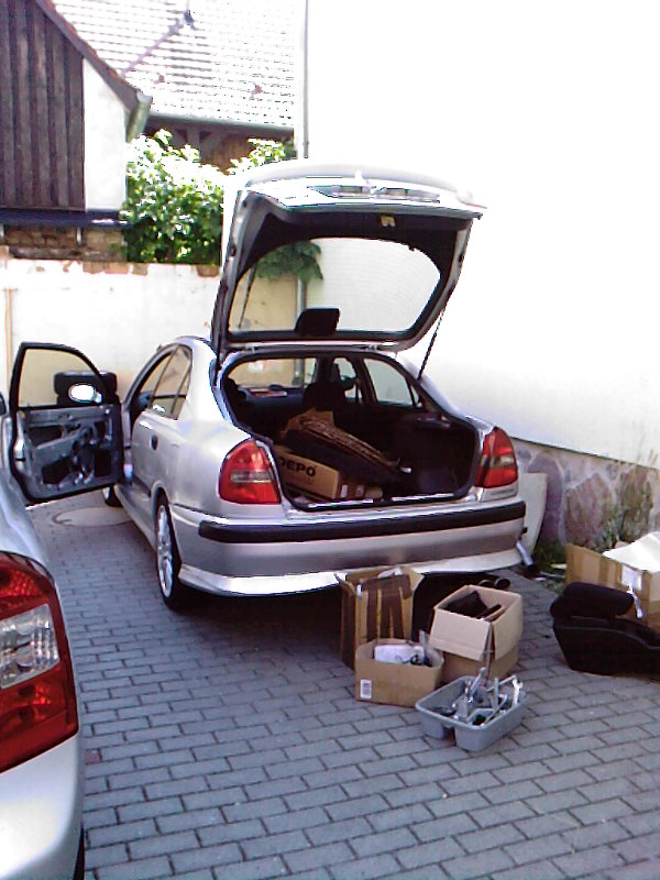

Ufi schrieb:15.07.2013, 15:32passt denn das mit den rückleuchten einfach so? Oder muss man am blech was bearbeiten..?
Wenn ich mich jetzt nicht irre muss hierfür die Heckklappe übernommen werden.
Sonst sollten die Leuchten ohne Blecharbeiten rein passen.

15/94 15.07.2013, 16:47
Das Stück unter den Rückleuchten muss auch angepasst, bzw vom anderen Modell übernommen werden.
16/94 15.07.2013, 21:38
Also die Kofferraumklappe ist klar
und ich habe meine Rückleuchten zu den alten blechen angepasst

17/94 16.07.2013, 00:39
ist denn da viel blech? Was angepasst werden muss?... Weil ich mal meinen cari neben meinen dad seinen gestellt habe... Und ich muss sagen mit dem bloßen auge sieht man net gleich unterschied.. :/ aber vllt hab ich ja auch nen kleinen knick in der optik xD

18/94 16.07.2013, 08:31
Ufi schrieb:16.07.2013, 00:39ist denn da viel blech? Was angepasst werden muss?... Weil ich mal meinen cari neben meinen dad seinen gestellt habe... Und ich muss sagen mit dem bloßen auge sieht man net gleich unterschied.. :/ aber vllt hab ich ja auch nen kleinen knick in der optik xD
Lies nochmal was Hocker geschrieben hat. ;-)
Hocker_90 schrieb:15.07.2013, 21:38Also die Kofferraumklappe ist klar
Also hat er die Rückleuchten wohl etwas einkürzen müssen. Blech blieb wie es ist. :-)
19/94 16.07.2013, 10:40
Ich hab nem Kumpel auch schon die Faceliftrückleuchten in Vorface eingepasst und ja da muss das Blech etwas weg... Die Rückleuchten einkürzen im Gegensatz das Blech zu bearbeiten ist vom Aufwand her Käse, zudem kann es dann im Schadensfall teuer werden da dann bekanntlich die ABE der Rückleuchten erlischt.

20/94 16.07.2013, 13:56
Ich weiß ja nicht was dazu bearbeitet werden musste. Wenn auf der Rückseite die eine oder andere Rippe gekürzt wird und das Lichtbild dadurch nicht beeinträchtigt wird, kräht kein Hahn danach. ;-)
Aber am besten äußert sich Hocker nochmal dazu, dann brauchen wir hier nicht weiter Rätzel raten. :haha:
21/94 16.07.2013, 20:14
Hallo? Hier sind die Rückleuchten an meinem Preface.
Es muss nicht nur ein wenig bearbeitet werden am Blech sondern man brauch das Original Blech vom Facelift( da die Abweichung schon an der Naht anfängt welche die Karosse mit der Metallblende verbindet., und wenn dann die Facelift Rückleuchten drinn sind, stellt man fest das man nun auch noch ne FaceliftHeckklappe unbedingt braucht,
den die facelift heckleuchten sind oben nicht so tief wie die alten. Blöd beschrieben aber ich hoffe es kommt an ( Facekift Heckklappe ist kürzer als Preface )
Kurz und knapp, so ohne weiteres geht es nicht mit nem bisschen Blechbearbeiten

22/94 16.07.2013, 21:51
Also wenn ich es eher gewusst hätte (also vor dem lackieren) hätte ich die Bleche vom neuen modell eingeschweißt die sind glaub ich mit 3 oder vier schweißpunkten nur fest sind und ich ja meine seitenwände wegen dem rost eh erneuert habe. Aber ich wusste es nicht also nach auge habe ich auch gedacht das es passt aber als ich sie rein machen wollte haben sie unten gehangen weil die facelift rückleuchten einen leichten knick haben und die anderen gerade gehen.
und ich denke nicht das es jetzt jemanden aufgefallen ist das ich die rückleuchten gekürzt habe um kurz auf das thema betriebserlaubnis weil nicht wichtiges weggeschnitten wurde.
aber wenn man es live sieht, dann sieht man das die rückleuchten unten ein kleines stück raus stehen

23/94 17.07.2013, 05:38
bei den Blechen sind es genau 2 Schweißpunkte der rest ist original nur geklebt.

25/94 17.07.2013, 20:25
aber weil geschrieben wurde.. Das die heckklappe kürzer vom facelift ist als die vom preface... Ist das denn viel oder nur gering?

26/94 17.07.2013, 20:32
also wenn du die alte heckklappe drin lässt und nur die rückleuchten tauscht stehen sie 1cm weiter drin und dann musst du noch schauen wie das mit den inneren lechten gehen soll
