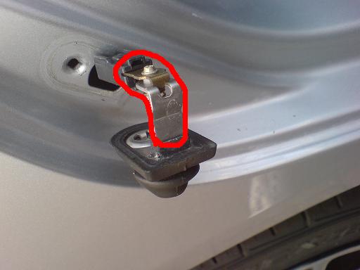

Kannst evtl nen Plan in Paint machen? oder Fotos? Also ich hatte mal ne LED zwischen das Blech vom Schalter (rot im Bild) und Karosserie gehalten und die hat geleuchtet. Ist ja auch logisch wenn der M geschaltet wird.

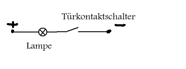

wenn ich es Richtig verstehe hat er es so wie im Anhang die Lampe angeschlossen..
hab das nun eben schnell mit Paint gemacht.. ich weis das dies nicht Perfekt ist und nicht der Norm entspricht.. hoffe ihr erkennt trotzdem was ich meine..
Stimmt so da die türkontakte alle über die masse geschalten werden, sprich es liegt immer 12v an.

Ja genau so ist das angeschlossen!

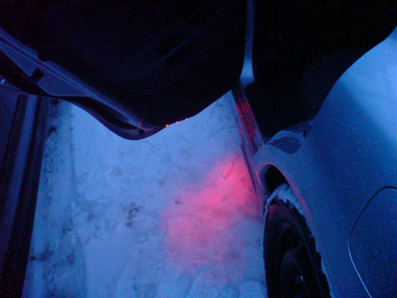

Hab mich auch an einer Felgen/Ausstiegsbeleuchtung versucht
ist noch nicht ganz fertig aber es wird, sind ja auch Bastlerunfreundliche Verhältnisse zur Zeit draußen.
Es ist rot sieht jetzt nur so Pink wegen der Blöden Handykamera aus
