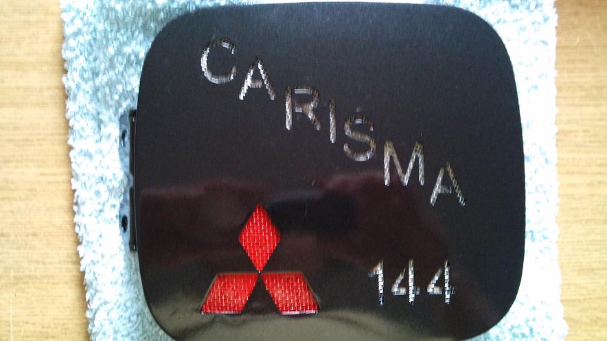

Noch ein paar Bilder B)
Fertig lackiert 2.JPG (132.9 KiB) 2130x betrachtet
Fertig lackiert.JPG (134.34 KiB) 2130x betrachtet

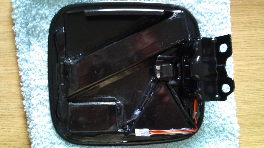

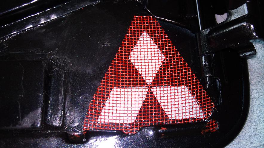

So nun kam der schwierige Teil.Die Lichteinheiten.Bei Reichelt habe ich mir Flexlight,das sind SMD-LED´S die auf ein flexibles Band fertig montiert sind,und LED´S mit den passenden Widerständen gekauft.Dieses Flexlight hat ein Doppelseitiges Klebeband auf der Rückseite.Das man nur auf die Fläche kleben muss,wo es hin soll.Kabel anlöten und FERTIG.Wie soll es auch anders sein,sind die Schriftzüge in GRÜN.
Die LED´S musste ich alle mit Kabeln aneinander löten.Welch ein Fummelkram.
Die Lichteinheit hinter dem Mitsubishizeichen,habe ich rot lackiert,damit es am Tag nicht so Alufarbend durchschimmert außerdem sieht man die Verkabelung nicht so schnell.Die LED´s sind hier ROT
Die Lichteinheiten sind zum Schluß mit dem „Fliegengitter“zusammen auf der Rückseite des Tankdeckels mit Sika aufgeklebt worden.
Dann nur noch Kabel in den Tankschacht gelegt und „THE SHOW MUST GO ON“
Lichteinheit Mitsuzeichen.JPG (154.57 KiB) 2121x betrachtet
Lichteinheit Mitsuzeichen rot.JPG (152.92 KiB) 2121x betrachtet
Gitter rot.JPG (161.72 KiB) 2121x betrachtet

43/69 01.10.2010, 20:15
Es kommen noch Bilder.
Einige von Euch,können sich davon ja morgen in Bremen ein Bild machen. :haha:
Fertig innen.JPG (123.6 KiB) 2113x betrachtet
Vorne fertig.JPG (110.14 KiB) 2113x betrachtet
Eingebaut und beleuchtet.JPG (88.08 KiB) 2113x betrachtet

44/69 01.10.2010, 20:28
Alter Finne, wat ne geile Idee.
Ich finds toll. :ok:

46/69 01.10.2010, 20:36
find sowas auch sehr geil :ok:
hab ja mal mit ner idee gespielt in die seitenleisten n schriftzug reinzumachen und zu beleuchten...projekt an lustlosigkeit gescheitert...
was sagt denn die oberforstverwaltung zu der unerlaubten beleuchtungseinrichtung?und die rennleitung?

49/69 01.10.2010, 21:33
Klasse Arbeit :ok:
Nur bei der Beleuchtung, die hätte ich irgendwie indirekter gemacht, also so das man die SMD's nicht sieht, so wies beim Mitsu-logo ist.
Aber wie gesagt, im ganzen ne saubere Sache.
50/69 01.10.2010, 21:52
Das funktionierte nicht anders mit der Beleuchtung.Weil die Fläche hinter dem Tankdeckel nicht wirklich groß ist.Da hast du noch den Tankverschluß.
Das Flexlight paßte auch nicht,so mußte ich auf den LED´s ausweichen die seitlich das Licht abgeben.Bei dem Schriftzug hätte ich die Streifen weiter höher setzen müssen,aber als ich das bemerkt habe,klebten die schon zu fest. :hau:

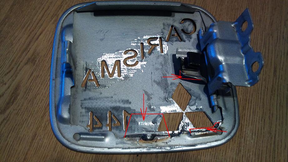

52/69 01.10.2010, 22:59
Habe gerade gesehen das ich dort ein Bild vergessen habe.Ist vieleicht wichtig,falls sich jemand meine Idee "mopsen" :grins: möchte.
Dort wo die roten Pfeile sind,musste das Blech so ein wenig weichen.
Danke Silver Angel
