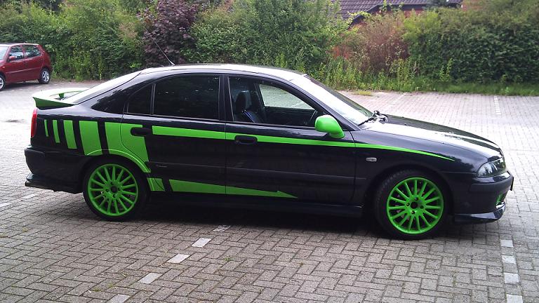

Soooo,nun ist es soweit. Heute ist das Seitendecor aufgeklebt worden.Jetzt paßt auch alles besser zusammen.
Aber seht selbst.
Aber seht selbst.
fast & furious lässt grüßen...
sieht schick aus...
sieht schick aus...
Nicht meine Farbe, aber das Gesamtbild sieht gut aus.
Nur weil du Rosa toll findest
Ich finde es schonmal viel besser als vorher, nun sehen die grünen Anbauteile nichtmehr so verloren aus.
geiles teil, daumen hoch
Sieht echt klasse aus !!!
Sieht gut aus ,so gefällt es mir auch

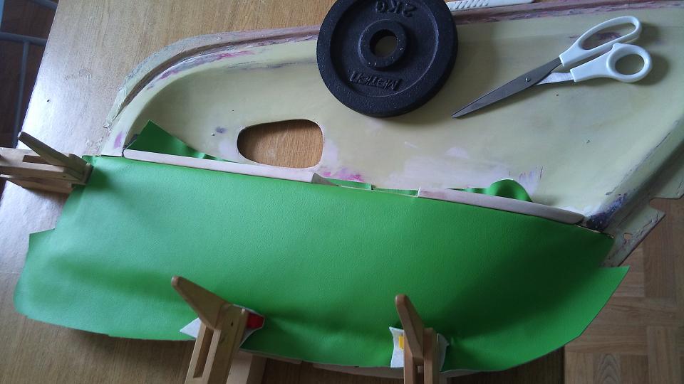

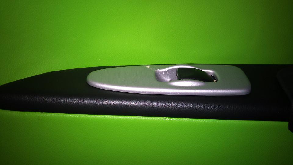

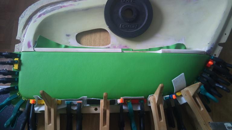

liebe Carismatiker,es gibt was neues bei meine Süßen. Nachdem ich ja Außenrum soweit etwas Farbe ins Spiel gebracht habe,sollte es Innen auch weiter gehen.
Nachdem das lackieren der Türverkleidungen in die Hose ging
(die GFK-Grundlage hat Risse bekommen,zum Glück vor dem lacken) hatte ich mich für Kunstleder entschieden.
Natürlich farblich passend zu dem Äußeren.

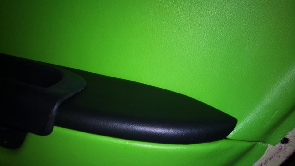

Da ich es nicht so wie "Wartech 24" haben wollte, habe ich kurzerhand die Fläche wo die Schalter sitzen mit schwarzem Kunstleder bezogen.

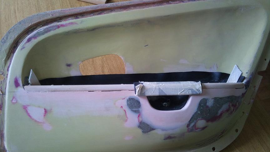

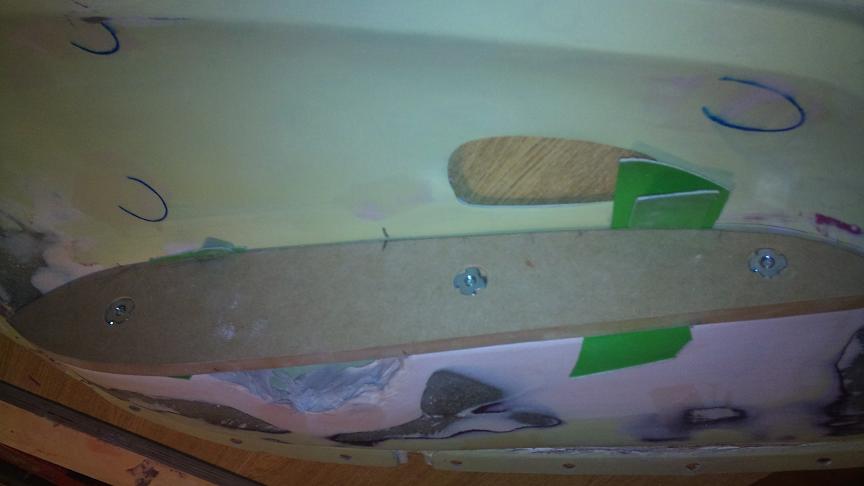

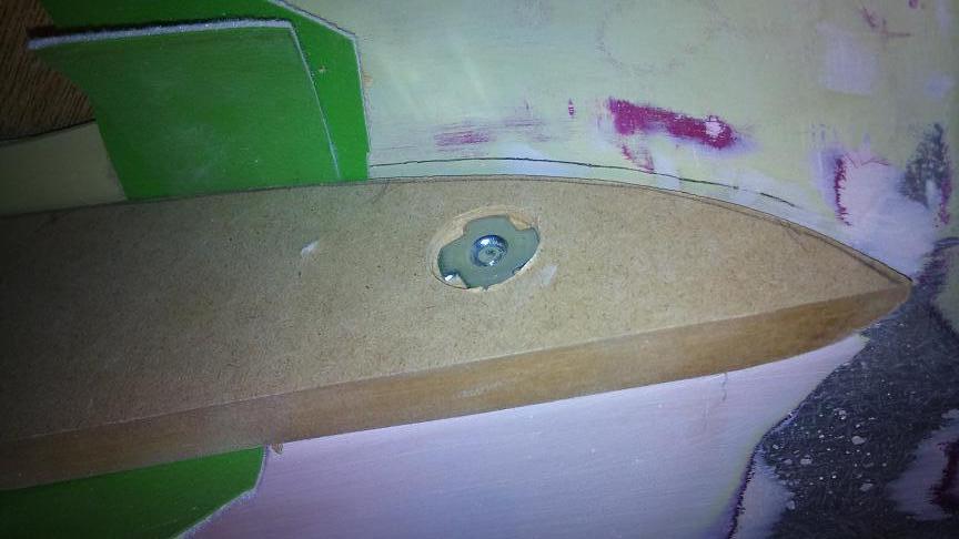

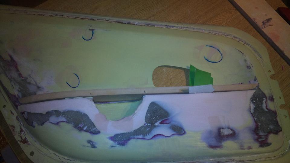

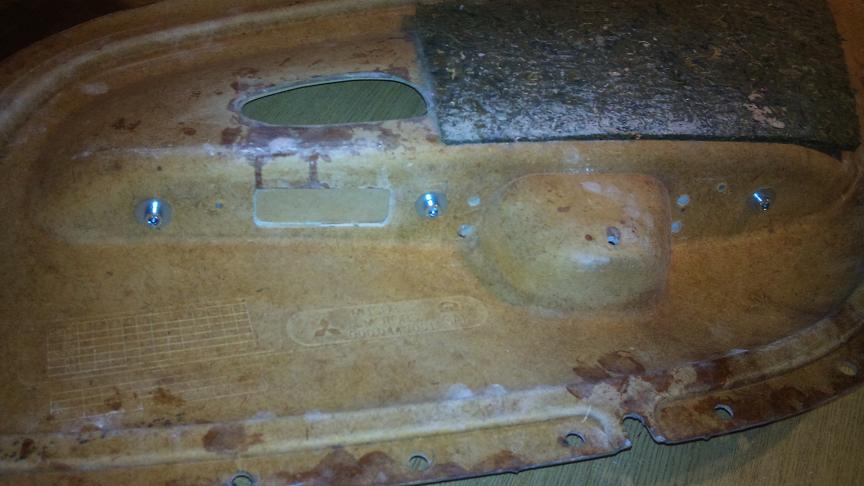

Habe mir eine MDF-Platte in Form gesägt und diese dann mit Hilfe sogenannten Einschlagmuttern von unten mit Gewindeschrauben verschraubt.Da nun alles um diese Plattenstärke höher kam,paßten folglicherweise auch die Türgriffe nicht mehr
.Also habe ich den zwischenraum mit Spachtelmasse passend gemacht.
Somit mußte auch die Halterung an den Türen selber verlegt werden. Was aber kein Problem war.So habe ich erstmal die beiden hinteren Verkleidungen wieder eingbaut.
Desweiteren sind im Unteren Bereich 3 LED´s verbaut,die bei geöffneter Tür mit angehen.
Bei den Vorderen muß ich noch etwas Ändern,da ich vorne pro Seite zwei 16er Lautsprecher einbauen möchte.So muß die Türtasche etwas an Form und Größe einbußen.Aber das kommt ein anderes mal.
Aber seht Euch einfach die Bilder an.Ein Gesamtbild im Eingebauten Zustand folgt noch.
