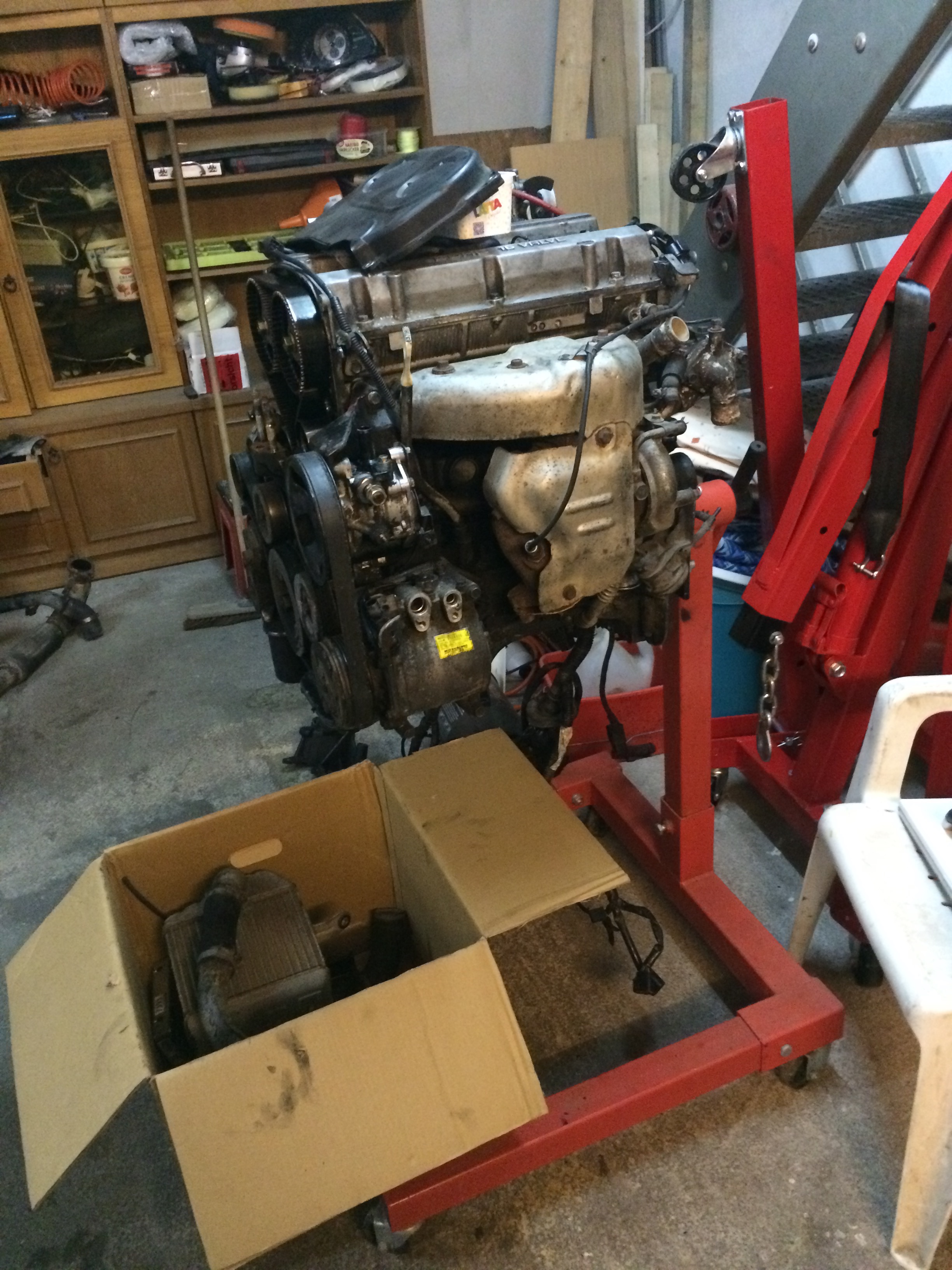

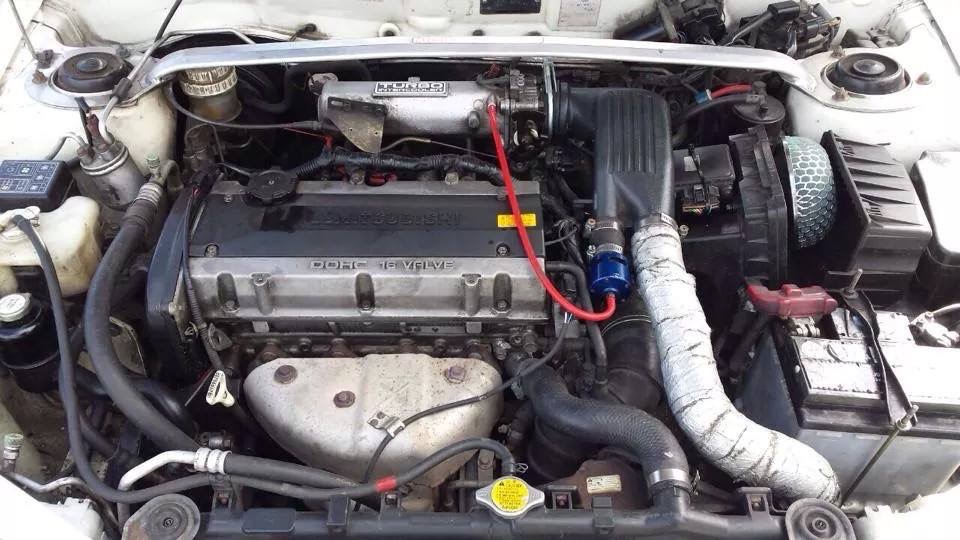

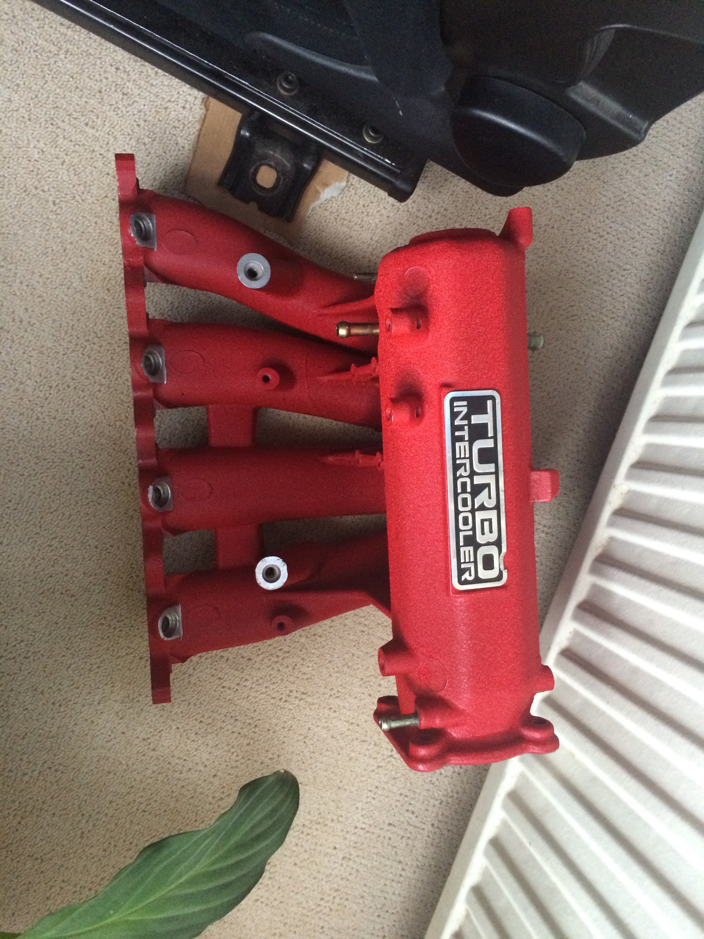

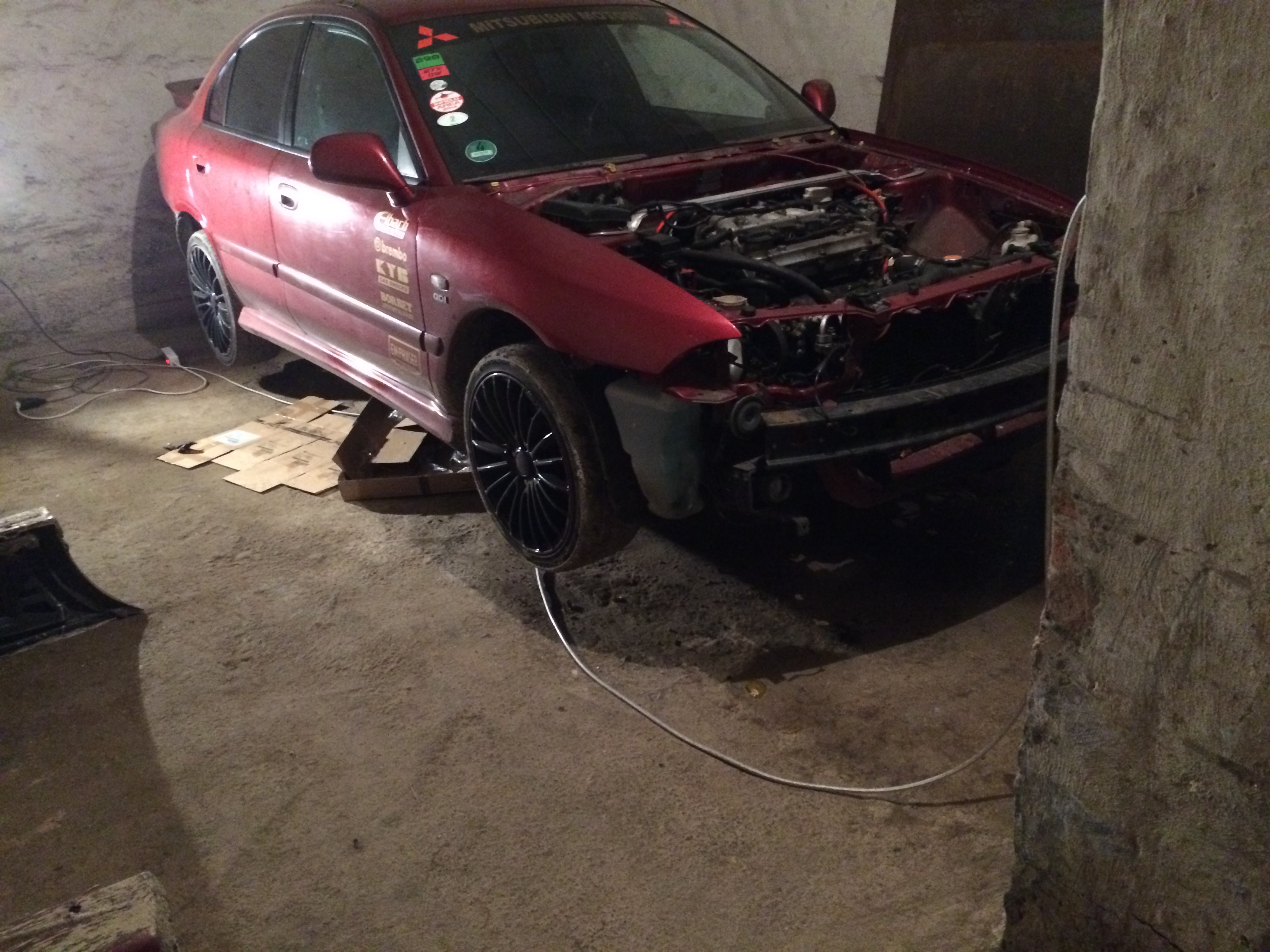

Da ich es endlich mal geschafft habe meine Fotos zu sortieren möchte ich in diesem Thema mal mein Projekt "Carisma GSR" vorstellen. Einige werden mich oder mein Auto schon länger kennen und wissen das ich schon ewig von einem Turbo träume, nach langem suchen habe ich mich dann für den Motor aus einem Lancer CC GSR(CM5A) entschieden. Es sollte also ein 4G93 Turbo sein, dieser leistet 205PS und 275Nm. Ende 2014 war es dann soweit ich habe ein Angebot bekommen und zugeschlagen.

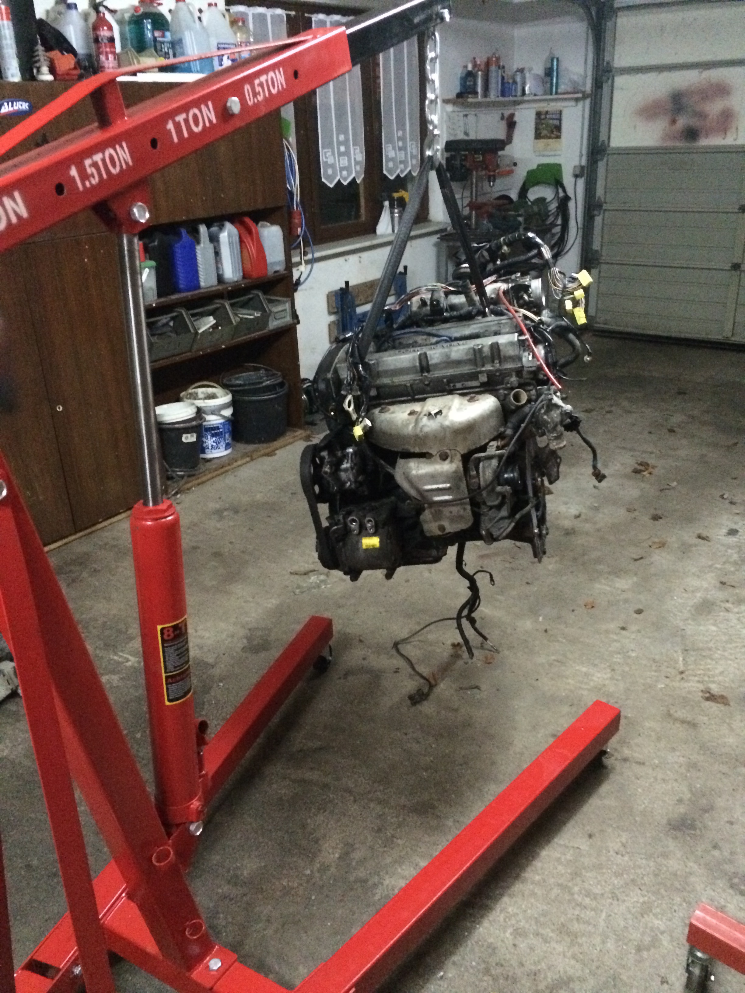

Jetzt hieß es eine Halle zum Schrauben zu finden damit ich nicht die heimische Garage blockiere und es fand sich sogar was im Nachbarort also ging es ans zerlegen während der Motor die Reise aus Japan angetreten hatte.
Anfang 2015 war es dann soweit er war da :sabber:

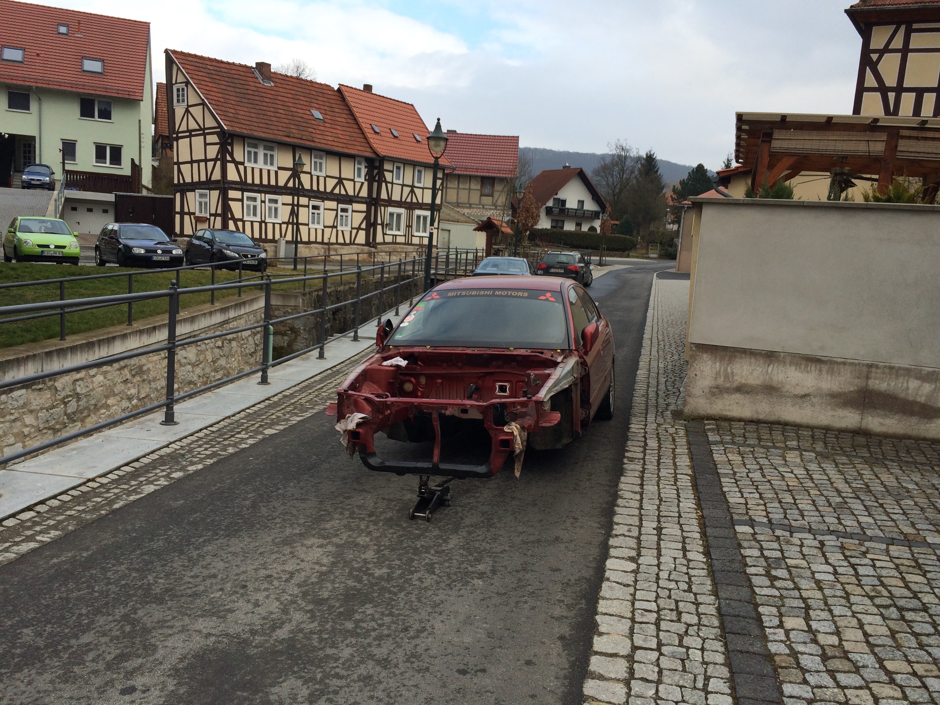

Die Freude über die neue Halle hielt leider nicht lange so kam er mit der Erlaubnis meiner Eltern ohne Vorderachse nach Hause :(

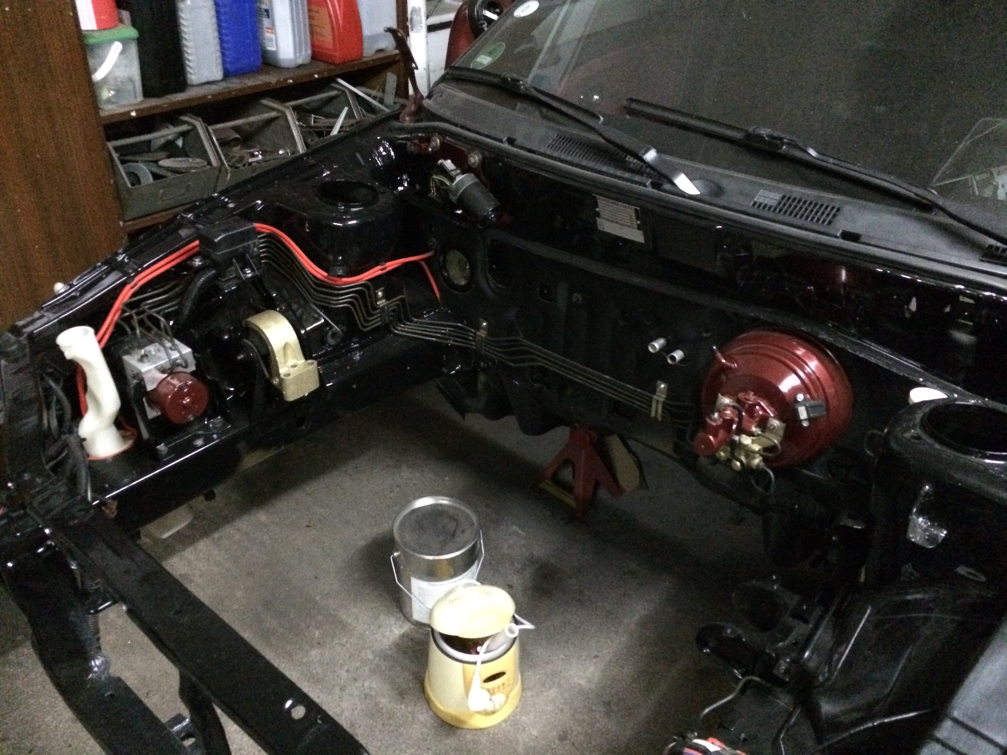

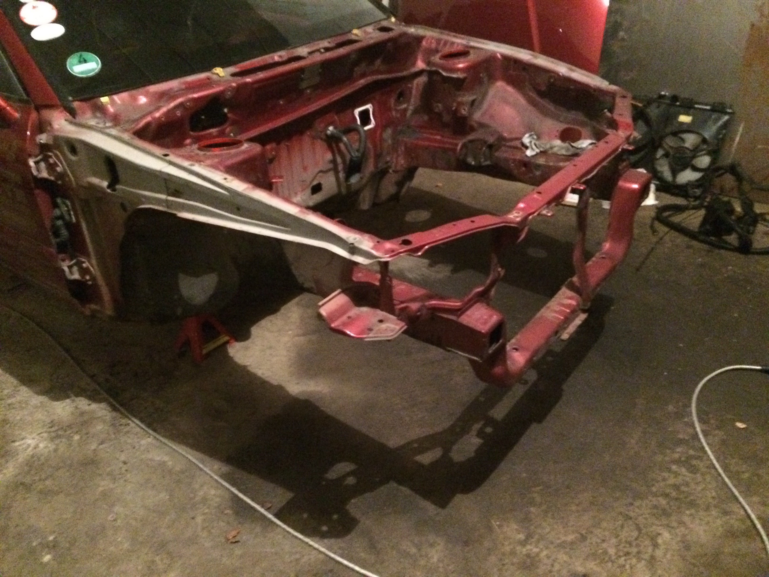

Der Motorraum wurde nachdem diverse Teile eingeschweißt wurden schwarz lackiert und sämtliche Teile aufbereitet/erneuert

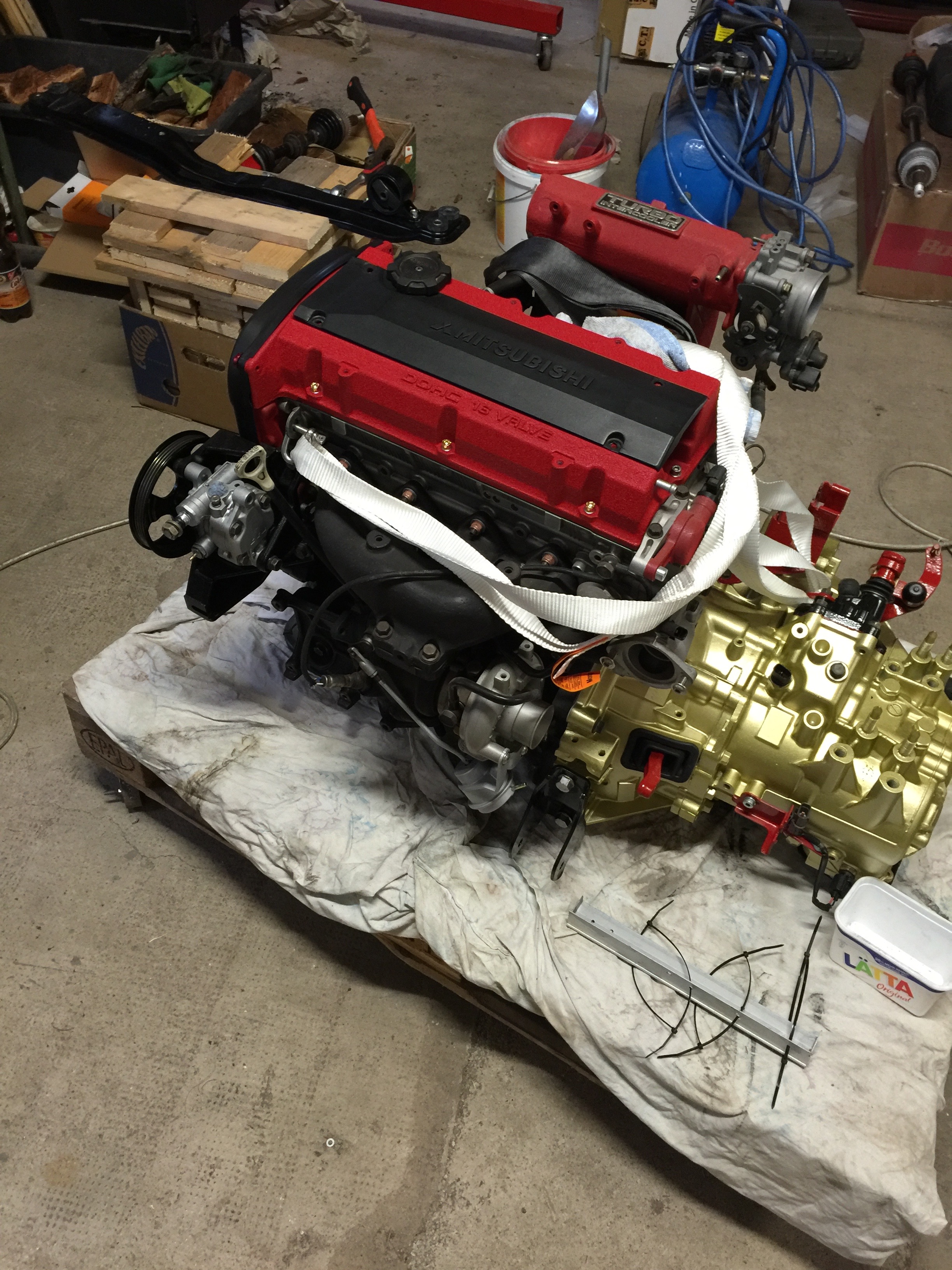

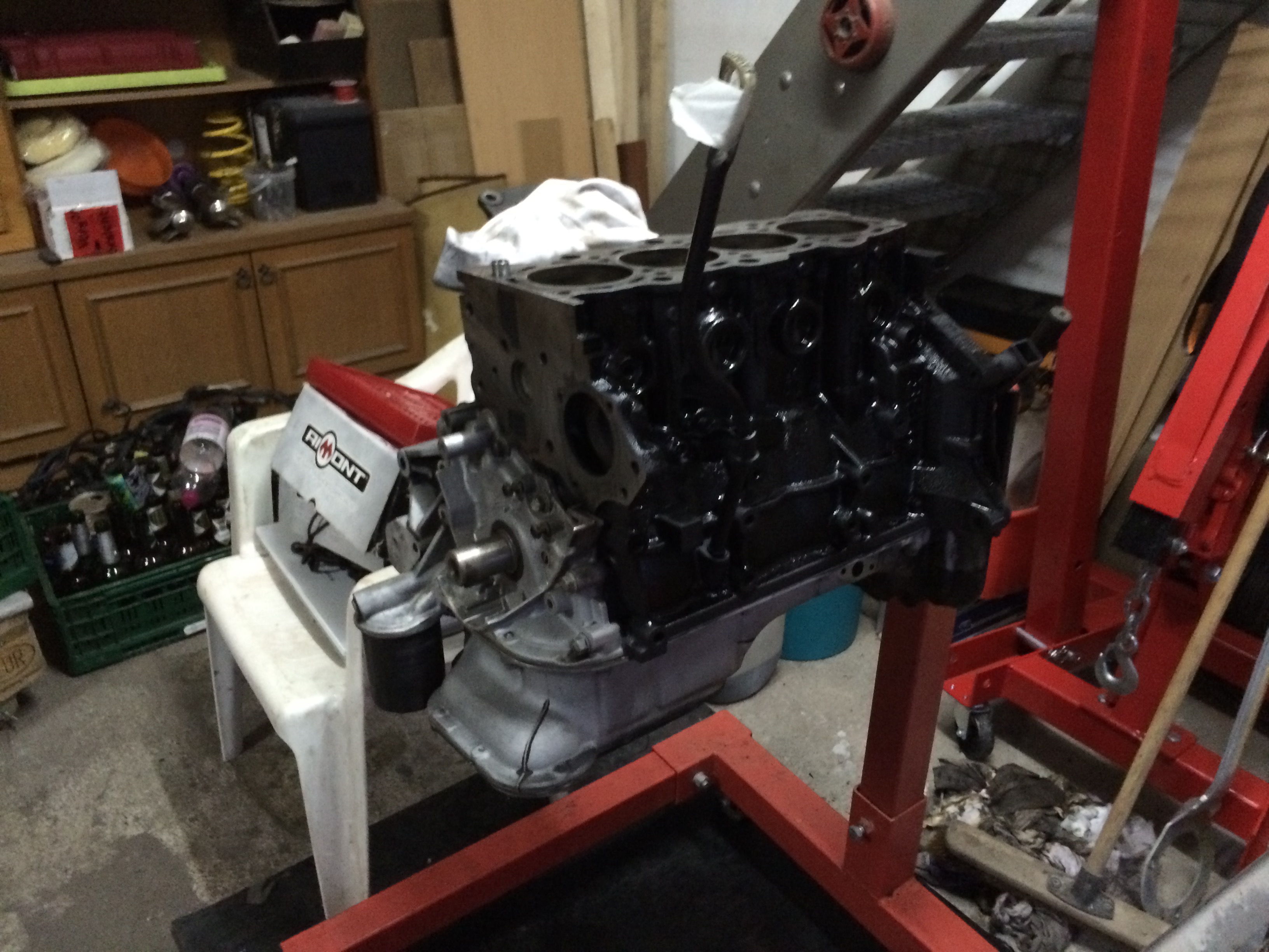

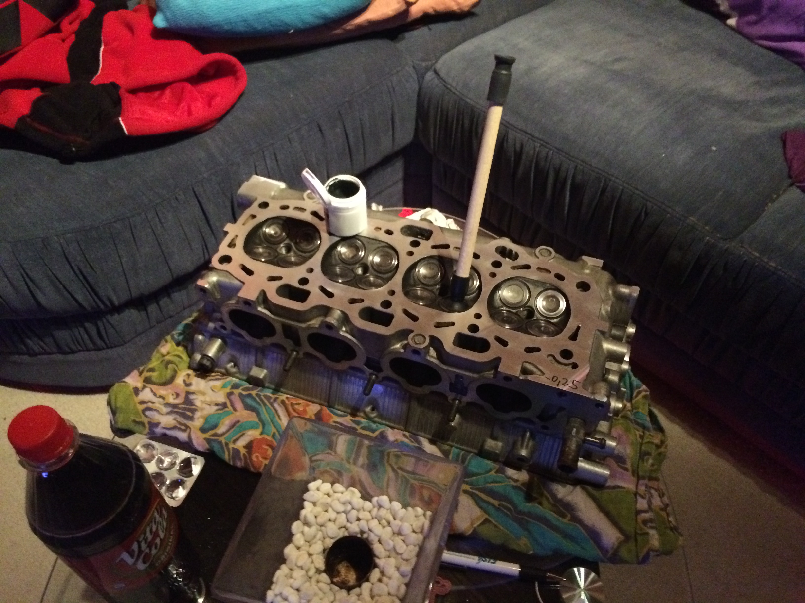

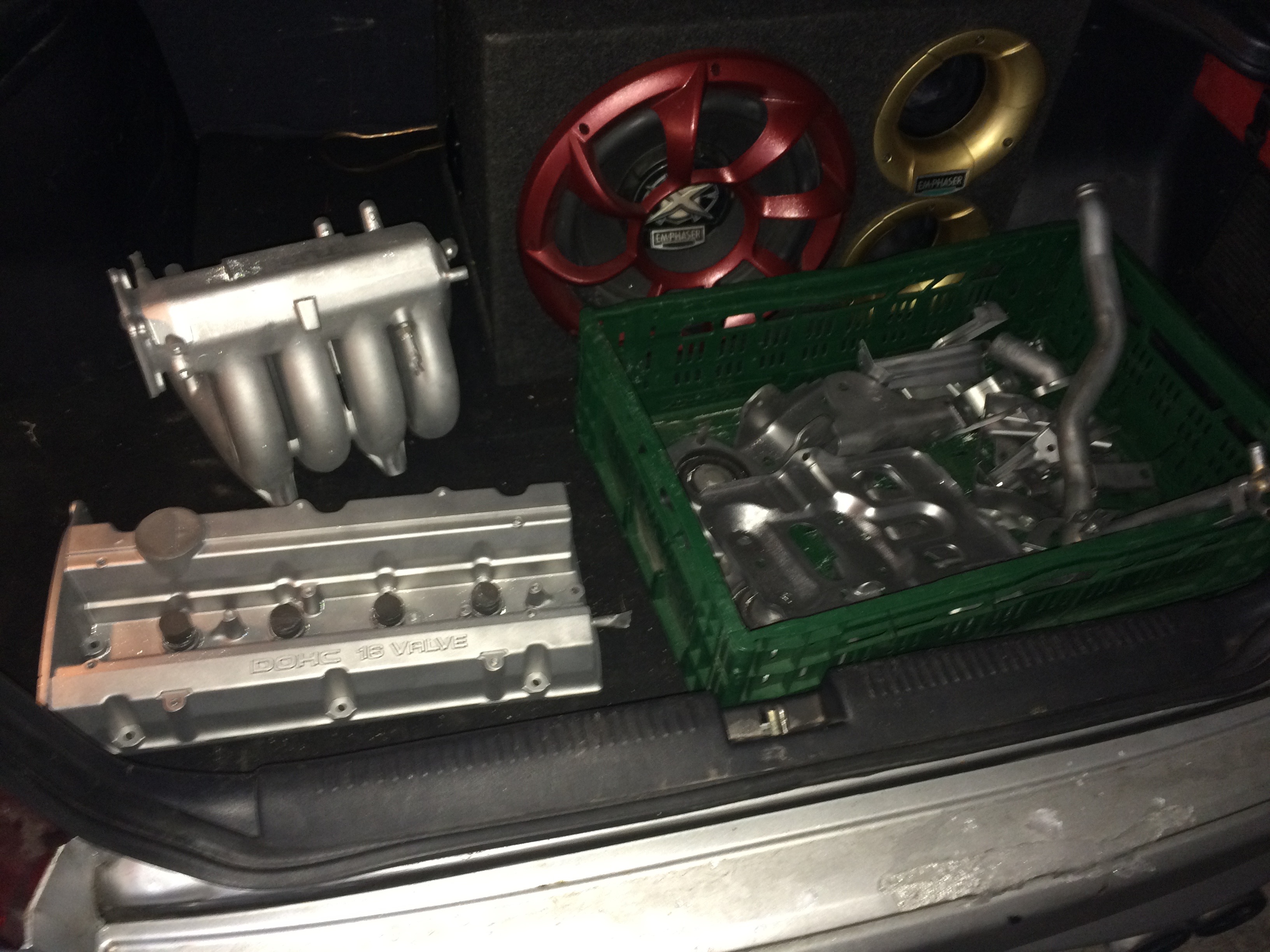

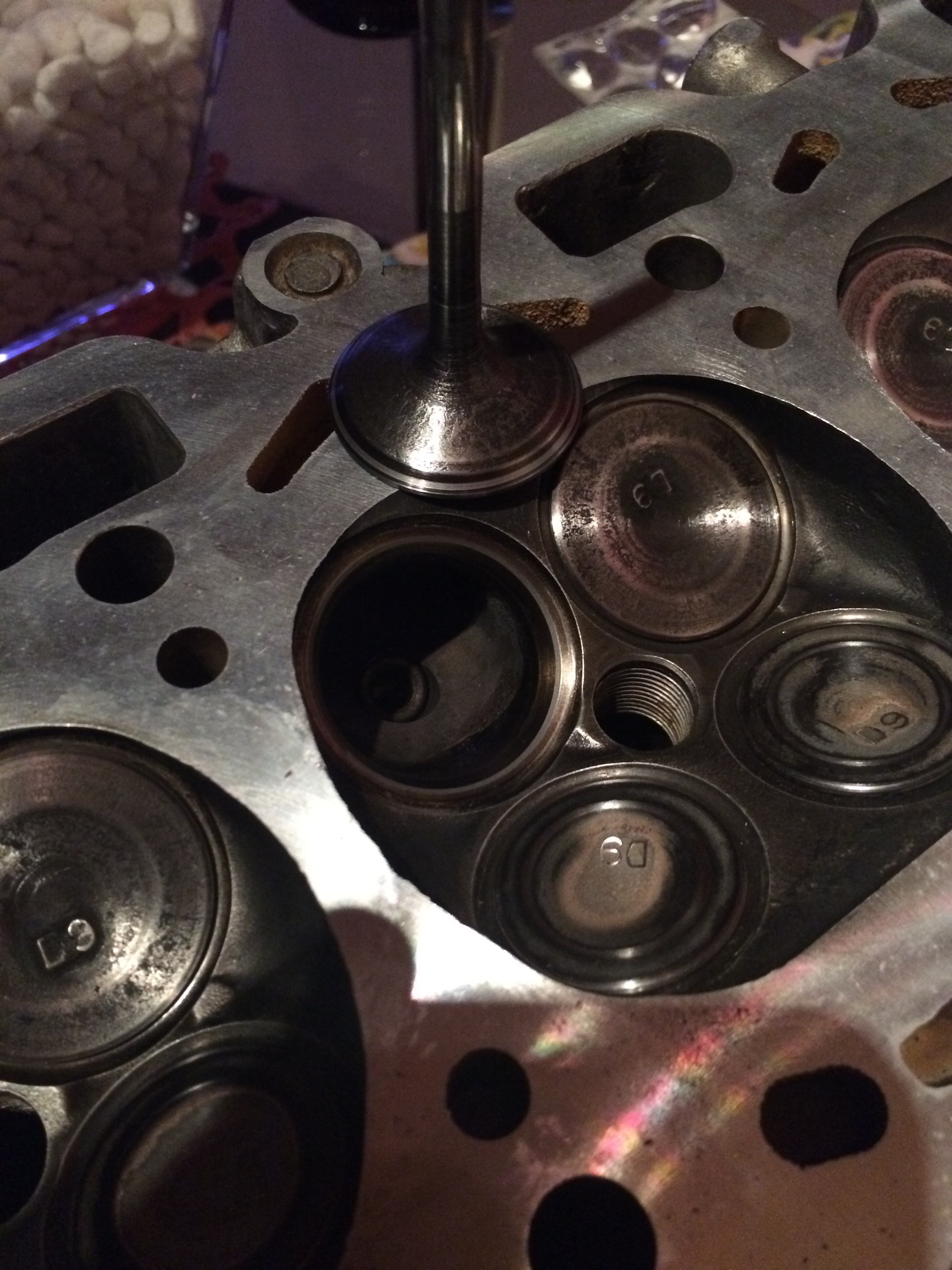

Nun ging es erstmal an den Motor zerlegen, sandstrahlen, Ventile einschleifen, planen und den Block mit Keramiklack beschichten

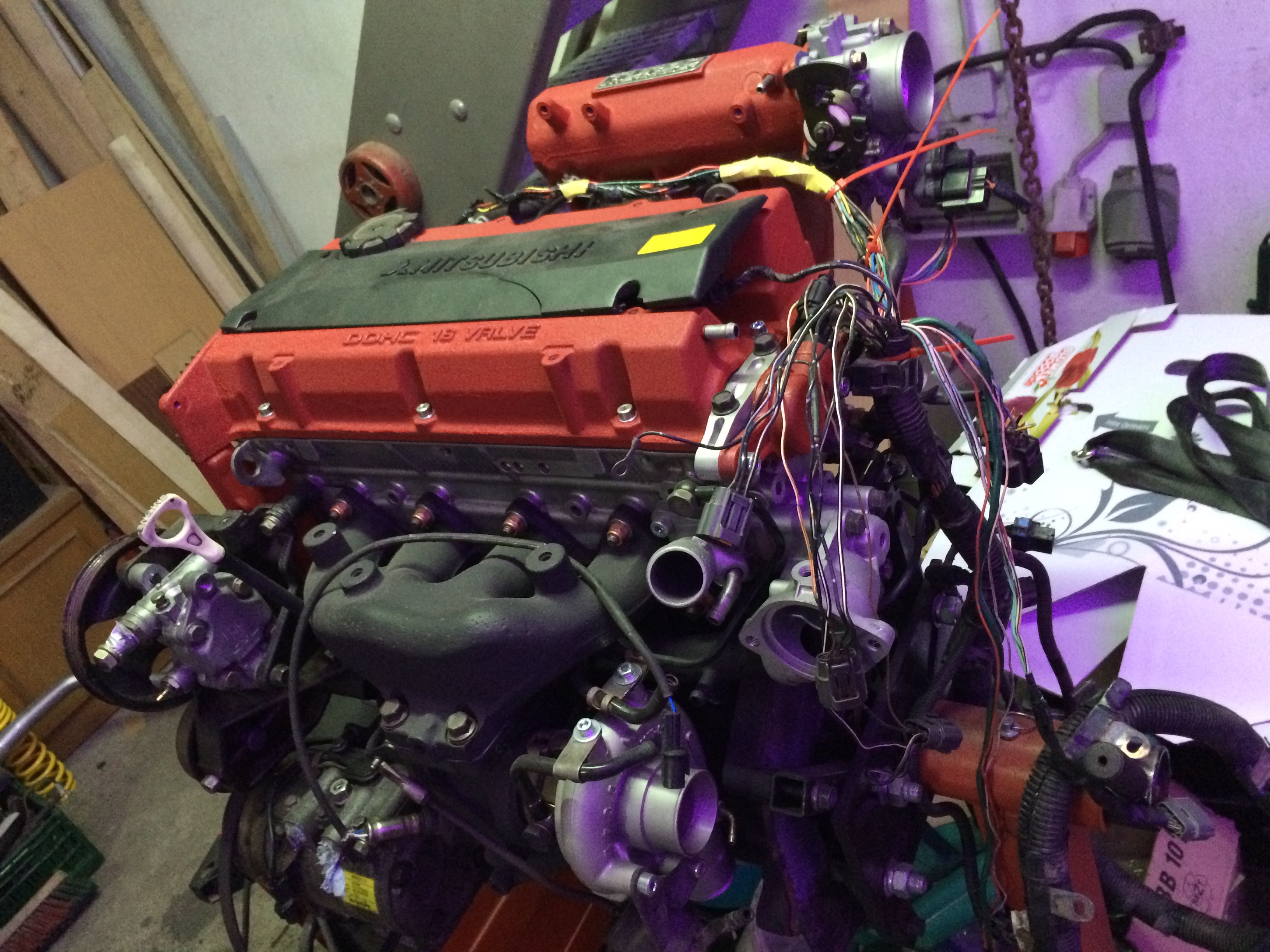

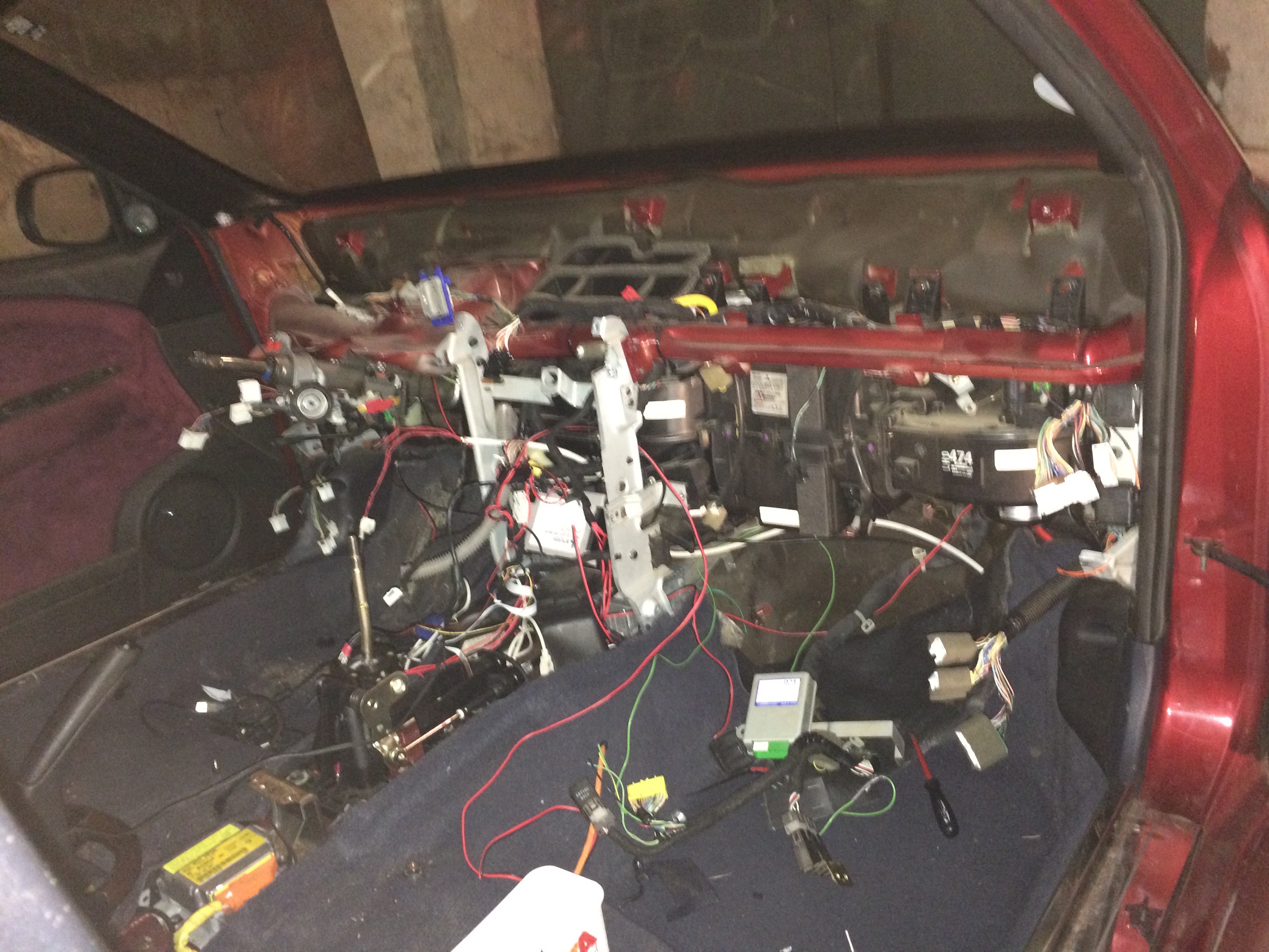

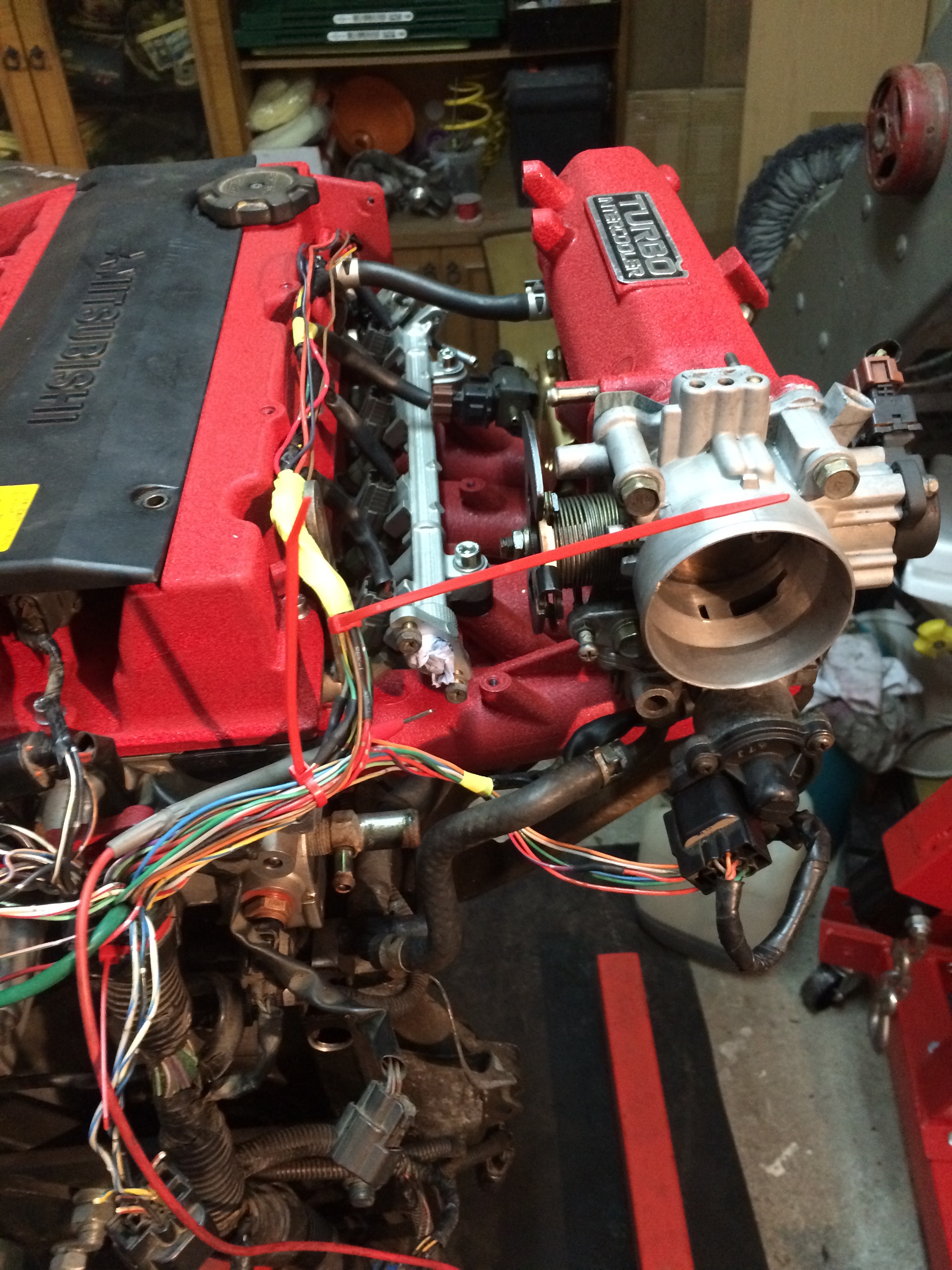

Der GDI Kabelbaum wurde umgebaut und ist nun ein MPI DOHC Kabelbaum, beim ersten Test ließ sich das neue Steuergerät problemlos auslesen

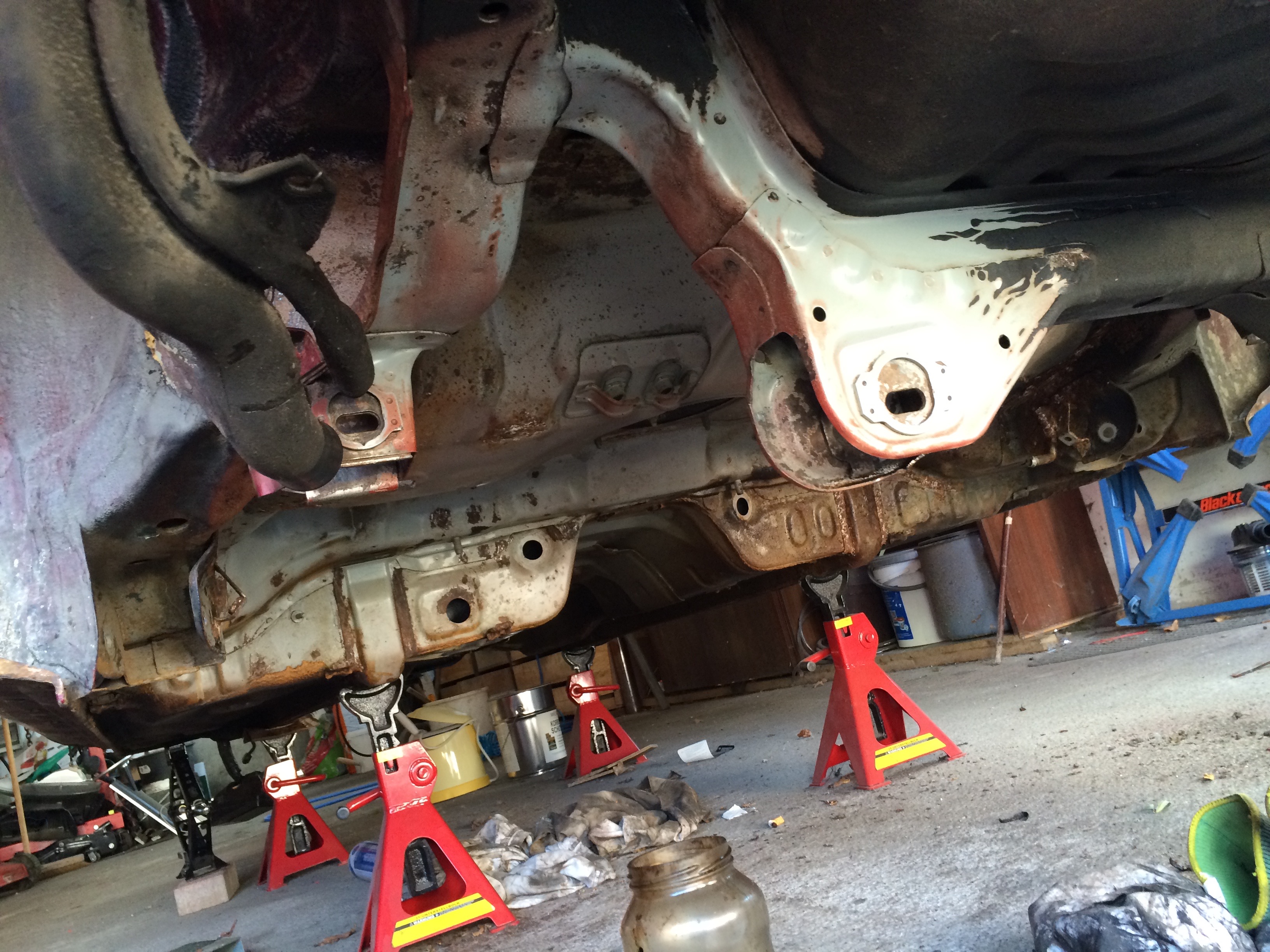

Zu guter letzt das schlimmste und zeitintensivste, der Unterboden. Ursprünglich sollte er erst dran sein wenn der Motor läuft jedoch habe ich aufgrund des schlechten Zustandes die Hinterachse rausgeschnitten und alles erneuert/aufbereitet

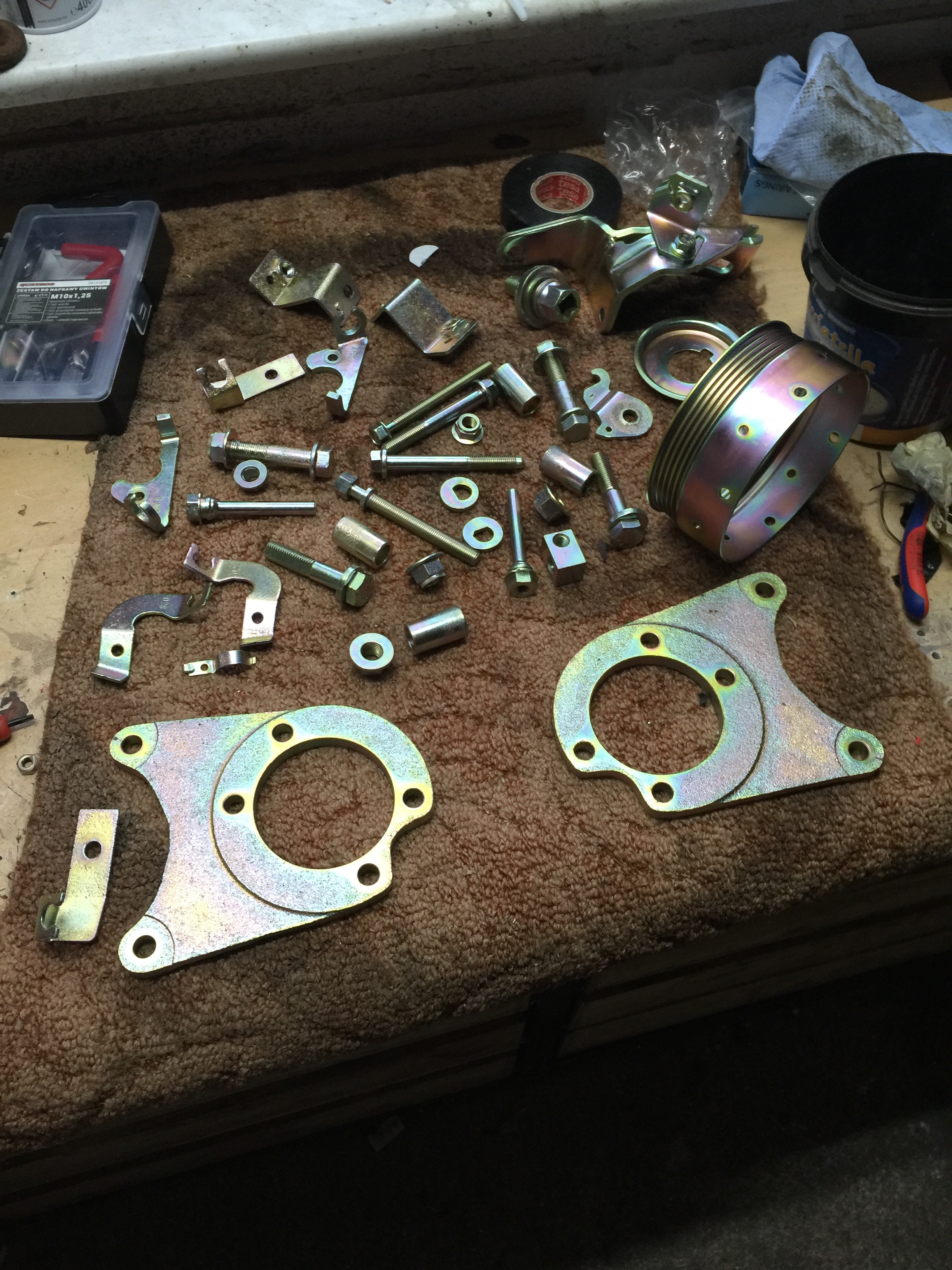

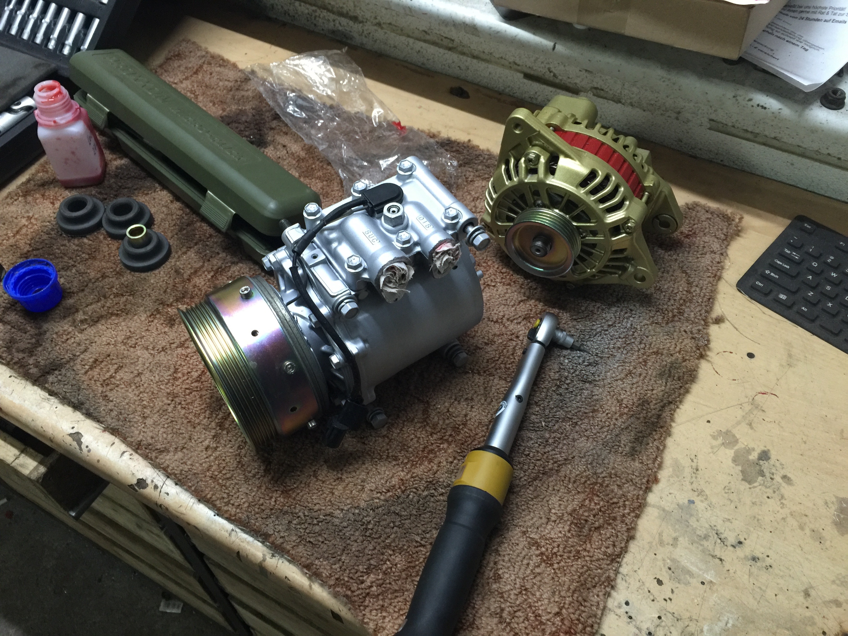

Sämtliche Kleinteile die Nicht durch neue Schrauben ersetzt wurden habe ich galvanisch verzinken lassen:
Auch der Motor sitzt und hat schon seine neuen überholten Anbauteile, Stahflexbenzinleitungen und rote Silikonschläuche
In der Front hat ein goldener Mishimoto Ladeluftkühler Platz genommen
In den nächsten Wochen wird es dann das Video vom ersten Start geben :ok:

Danke :-) leider wird er die Garage noch auf nem Trailer verlassen beim Umzug in die neue Halle,da kommt dann auf der Hebebühne Motor,Tank und Bremsanlage rein

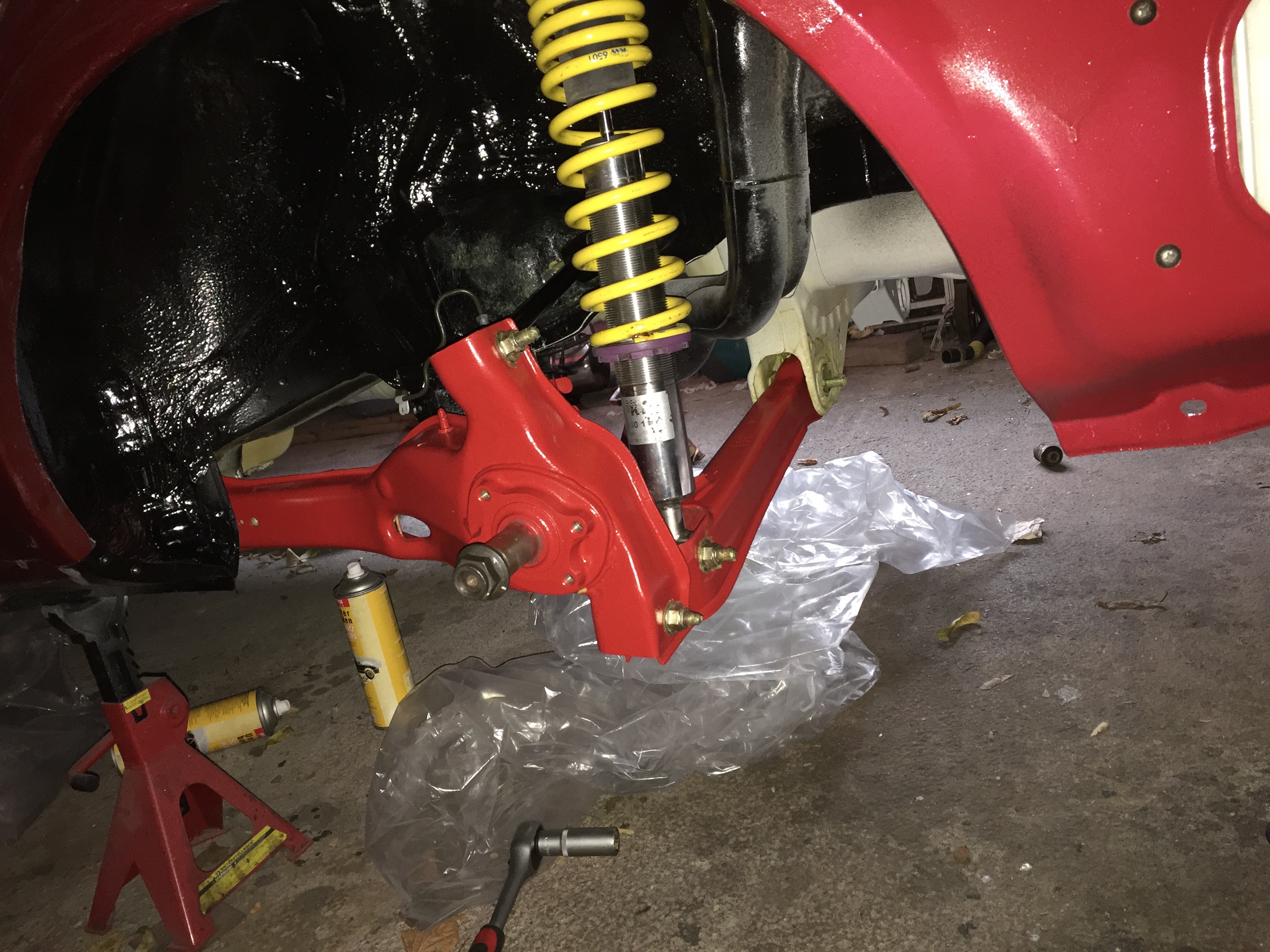

Es ging mal wieder etwas voran und der Motorraum füllt sich, Vorderachse ist nun wieder eingebaut-Achs und Motorträger neu gepulvert,Spurstangen/Köpfe,Querlenker,Lenkmanschetten usw. sind neu.Die Koppelstangen haben selbstgemachte Vulkollan 90 Buchsen bekommen(sehr hartes verschleißfestes Gummi) und das Lenkgetriebe inclusive Leitungen wurde gereinigt und lackiert.Sämtliche Hohlräume an den Teilen und der Karosse wurden oder werden mit Mike Sanders Korrosionsschutzfett konserviert
