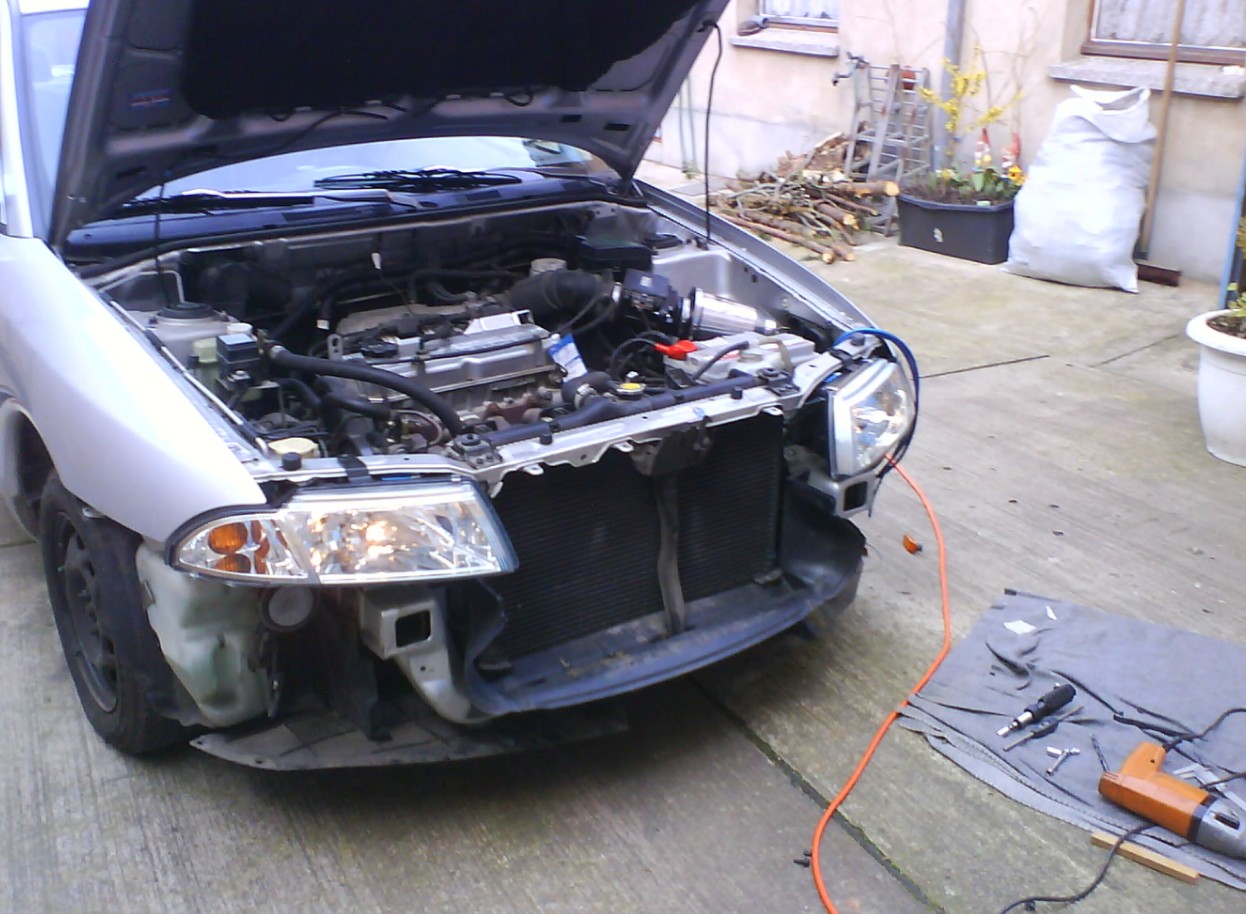

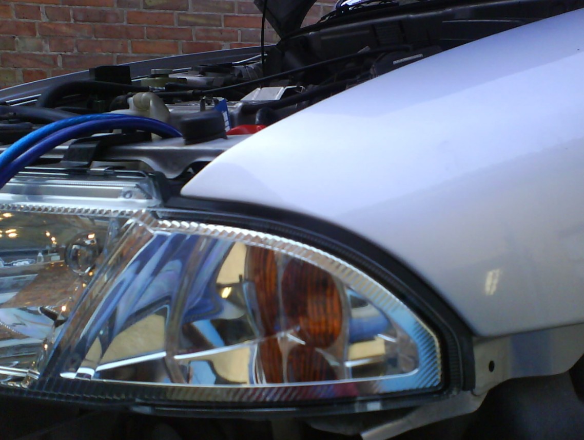

Hi !
Habe heute die Scheinwerfer vom Facelift Modell in meinen Carisma Bj. 97 eingebaut.
Ich dachte es wird schwierig ! War es aber nicht ! B)
Gruß Maik

Musste an dem Kotflügel'n nichts groß ändern (nur 2 Kanten umlegen) ! Hat mich auch gewundert. Meine Stoßstange bekomme ich vielleicht nächste Woche mal schauen !
Die Scheinwerfer haben so wunderbar gepasst ! Musste nur 2 Löcher neu bohren zur Befestigung und habe dort gleich Gewinde reingeschnitten.
