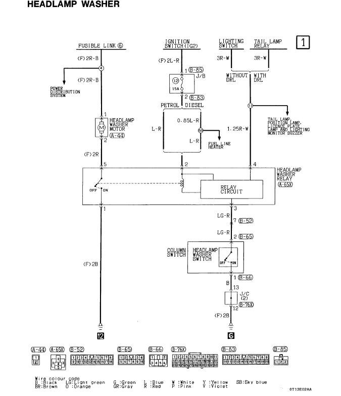

Im Anhang sieht man wie der Relaissteckplatz für die SWR beschalten ist. Findet man alles in den Stromlaufplänen. :ok:
Wie man auf dem Bild erkennt, muss die Zündung und das Licht an sein, damit die SWR ausgelöst werden kann.
Wegen den passenden Relais würd ich einfach mal beim Mitsu-Händler des Vertrauens fragen.
