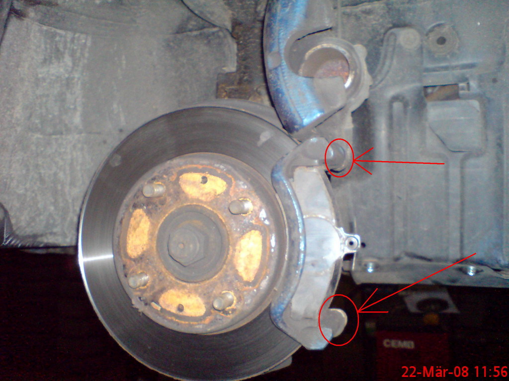

Wenn das knapp 10" Scheiben sind, bring mit doch bitte die Bolzen mit, die den Bremssattel beweglich halten. Die kauf ich dir dann ab :D
Ich häng mal ein Bild an...

Also die Scheiben haben etwa 25cm Durchmesser, das kommt den 10" Zoll ja schon ganz nah.
Nur, diese Bolzen, sind das nicht ganz gewöhnliche Schrauben? Ach ka.

Die Schrauben, die du meinst, sind da um die Sättel auf den Bolzen zu halten. Um die Bolzen rausholen zu können musst du einfach die beiden kleinen Schrauben vom Sattel lösen und den Sattel dann abnehmen. Dann brauchst du die nur noch vorsichtig rauszuziehen.
Das wäre echt total nett von dir, wenn du dir die Arbeit machst. Am besten isses, wenn du mir alle 4 verkaufst, wenn du dir die Arbeit machen möchtest. Ansonsten bin ich schon über 2 mehr als glücklich. Wie gesagt. Mein kaputter ist zwar mit Graphitfett eingeschmiert bis zum get no, aber lange hält das auch nich an, da es kein geschlossenes System mehr ist.

Ja, gut ich versuche, das so schnell wie möglich hinzukriegen mit dem Ausbau.

Die Dichtungen brauch ich jeweils auch für die Bolzen, also bitte nich kaputt machen bei der Demontage :ok:
