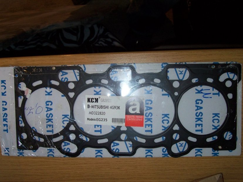

So jetzt behaupte ich noch - die passt niemals im Leben auf einen 1.6er!!! Steht ja auf der Verpackung für einen 4G93K (was auch immer das K heißt). Also def. passt die auf nen 1.8ter ... nun aber doch mal meine Frage, warum passt sie nicht auf den Kopf von nem GDI??? Wie schon mehrfach jetzt gesagt, jeder GDI ist ein 4G93 ...
Hier mal das Bild andersrum:
Zylinderkopfdichtung für einen Mitsubishi 4G93K

Die Dichtung ist für einen 1,8l, aber die Dichtung für den 1,6l sieht genauso aus. Maße weis ich jetzt nicht, kann sein dass die Kolbenbohrungen in der Dichtung für den 1,8l größer sind.

Und warum passt sie nun nicht auf nen GDI?

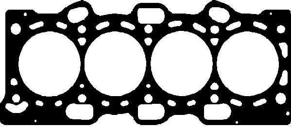

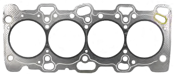

ok hier mal ein Bild von einer original Kopfdichtung von einem 1,6l und eine vom GDI wer findet die Fehler im Bild??
da Jersey01 sowieso einen 1,8l hat isch ja egal ob sie auch auf einen 1,6l passt.

sorry aber schau doch die 2 Dichtungen mal genau an die eine isch vom GDI und die andere vom 1,8l die sehen ganz unterschiedlich aus.

Hmmm dann hätten die aber auf dem Edikett (siehe gepostetes Bild mit der Dichtung) eine eindeutigere Angabe machen können, ob GDI oder MPI.
Sicher ist das es für'n 1.8L ist, weil 1.6L beim Carisma nun mal 4G92 ist.

jfisch84 hat am 19.09.2007, 16:03:ok hier mal ein Bild von einer original Kopfdichtung von einem 1,6l und eine vom GDI
jfisch84 hat am 19.09.2007, 16:16:sorry aber schau doch die 2 Dichtungen mal genau an die eine isch vom GDI und die andere vom 1,8l die sehen ganz unterschiedlich aus.
wie nun :denk:
wie nun :denk:
Genau - da komm ich jetzt auch nicht mit ... erst sagst du die eine ist vom 1.6 und dann sagst die eine ist vom 1.8ter ...
Das die 4G93 unterschiedliche Köpfe haben können, ok lass ich mir noch sagen (da ich kein Plan hab) ... aber da widersprichst du dir ... und ich empfinde, das untere Bild ähnlich deinem Angebot ... Und mit Franz gah ich auch mit, wenn die ausschließlich für 1.8ter (nicht GDI) sind, dann sollten se das drauf schreiben...
