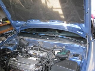

So, ich hab mich auch mal dran begeben, nachdem ich über die
vielen Probleme gelesen hatte. Wetter war auch gut und warm genug.
Aber von wegen mal eben so einbauen----hatte das gleiche Problem,
wie Beppo, Rdu008 und Snake und vielleicht noch andere. Entweder
sind die Lifter für unsere Autos zu lang, oder die Winkel sind falsch.
Hin und her hab ich sie getauscht und gedreht und, und....
Denn hab ich für die Aufnahme des Kugelkopfes ein neues Loch gebohrt und Gewinde geschnitten, und zwar hinter der vorderen,
also zwischen den beiden Befestigungsschrauben.
Da muß man genau messen, sonst gehen die Schraube und der Kugel-
kopf nicht mehr aneinander vorbei, und für den Kopf vom Lifter
muß man vom Winkel etwas abschleifen, damit der da noch frei
beweglich ist. Den Kugelkopf nicht ganz reingeschraubt, sondern eine
Abstandshülse dazwischen.
So und nu sind die Dinger dran und halten die Haube offen gut fest,
öffnen allerdings selbständig erst etwas nach "halboffen"
Jedenfalls kann ich Vollzug melden und sieht gut aus.
Dennoch würde mich interessieren, warum das bei Christain so einfach
war, und bei uns nicht. Wir sind doch wohl nicht dümmer?

Die Lifter haben die selbe Länge 18cm der dicke Teil + 3 cm das Gelenk. Wenn ich Christian mal dranbekomme mache ich mal Fotos und such den Unterschied. Beim Winkel musste man nur 1mm runter Schleifen
Tut mir leid, ich schaffe es nicht, ein Bild von meinem Lifter hier reinzustellen.
Das Problem wäre keins, wenn nicht der Winkel genau an der Seite, wo
man ein neues Loch bohren will abgeschrägt wäre. Dadurch kann man nicht mittig bohren und hat wenig Platz.
Ach ja, und weil das so eng ist, den Kugelkopf mit ner Abstandsbuchse
einschrauben, damit nicht der Kopf vom Lifter mit der Befestigungs-
schraube kollidiert.
Am besten sucht man sich ein passendes Stück Winkeleisen - ich mach das wahrscheinlich auch noch - bohrt zwei Löcher 8.5 mm und
eins für M8 Gewinde (das man dann noch schneiden muß
Dann gibts keine Probleme mehr. Wenn se drin sind, die Dinger, sind
se prima.
se prima.

Mal sehen, ob ich das zweite Bild auch noch rein bekomme. Da sind
beide Seiten drauf. Ich würde an der Kotflügelschraube nichts ändern.
Den Winkel ändern oder einen neuen bauen.
Beppo, ungeklärt bleibt wohl, warum das beim christain so einfach war
und wohl bei anderen auch.
Oder hatten die auch Probleme und sagen nur nix?

Doch, geht, aber nur mit "Nachhilfe". Weiter oben habe ich Bilder und
Beschreibungen, wie ich es gemacht hab. Wenn se erst drin sind,
sind se gut.
sind se gut.
