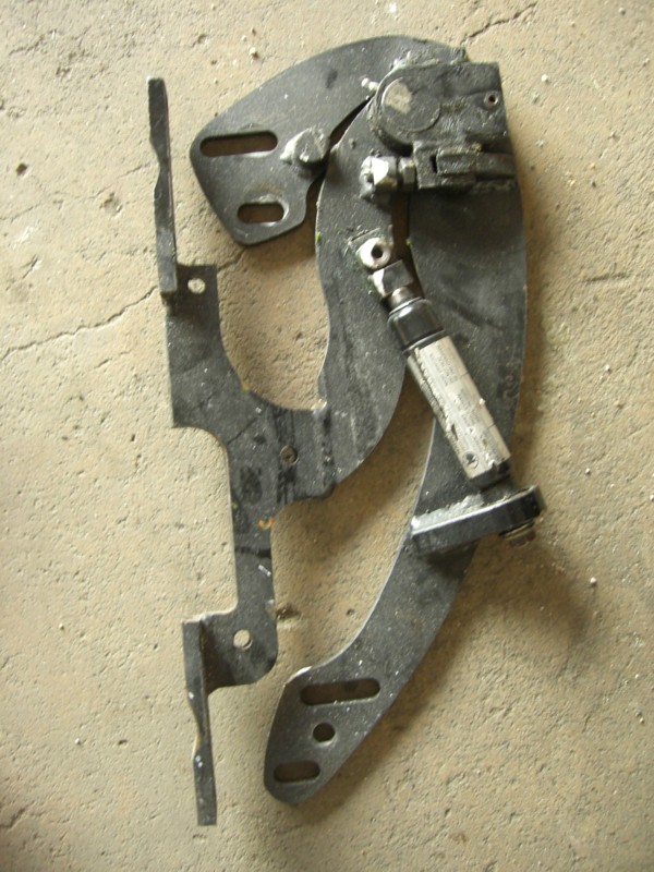

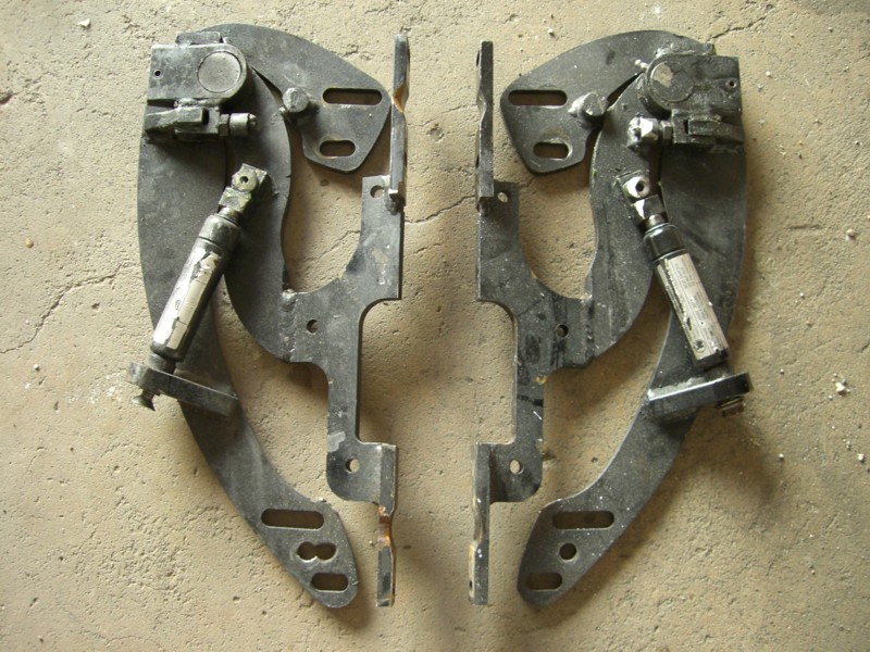

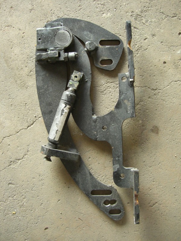

Da ich einige Sachen gefragt wurde, schreibe ich hier noch einige Antworten.
1. Die Scharniere passen sowohl beim "alten" als auch beim "neuen" Carisma-Modell.
2. Der Ausschnitt am Kotflügel muss an der auf dem zweiten Bild angebenen Stelle gemacht werden. Es ist die Seite, die praktisch von Kotlügelaussenkante bis zur A-Säule hin geht. Man sieht des bei geschlossener Tür von Aussen nicht. Die Kante hat ja eh schon eine Aussparung wegen den normalen Türscharniere. Sie muss lediglich noch erweitert werden, da sonst der Platz für die Scharniere (Bild 1) nicht langen würde.
Ich hoffe ich konnte die Fragen beantworten. Falls noch welche sind, könnt ihr gerne fragen.
