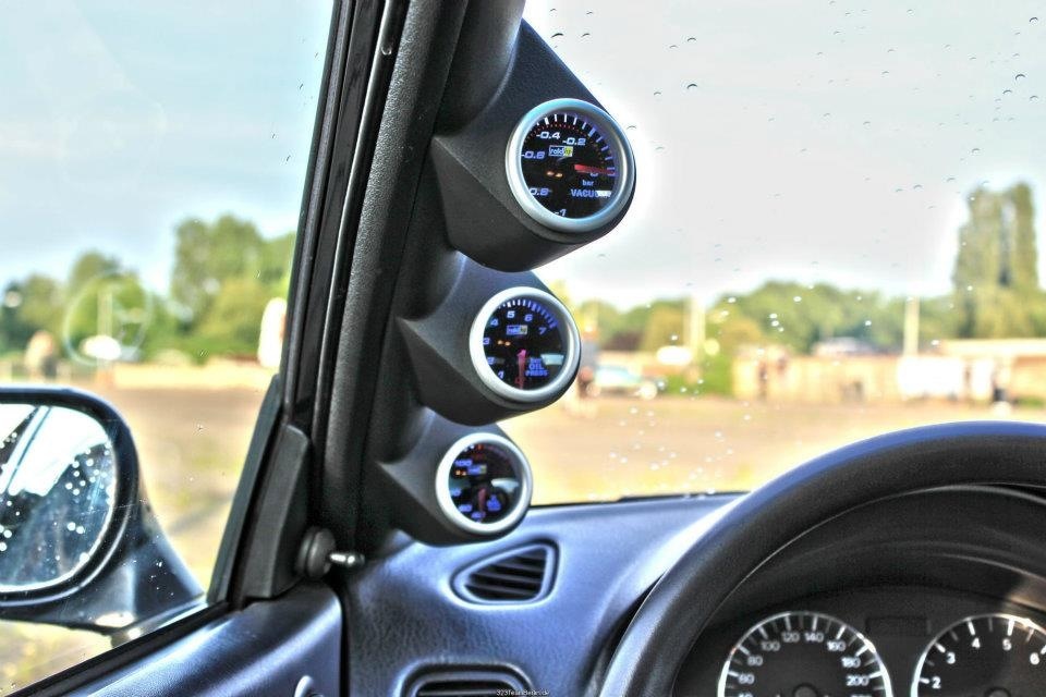

Moin...
Könntet ihr mal ein Bild einstellen wo ihr das Instrument im Innenraum verbaut habt?
Wäre schick zu wissen
Hab mir ein RaidHP Halter gekauft und es an die Originale Verkleidung angepasst.
