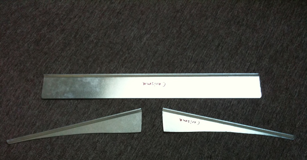

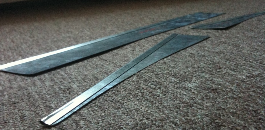

Ich habe heute mein Keller aufgeräumt und bin über diese Teile gestolpert. Danach ist mir auch sofort dieses Thema hier wieder eingefallen. Also hier seht ihr diese "Motorhaubenverlängerung".
