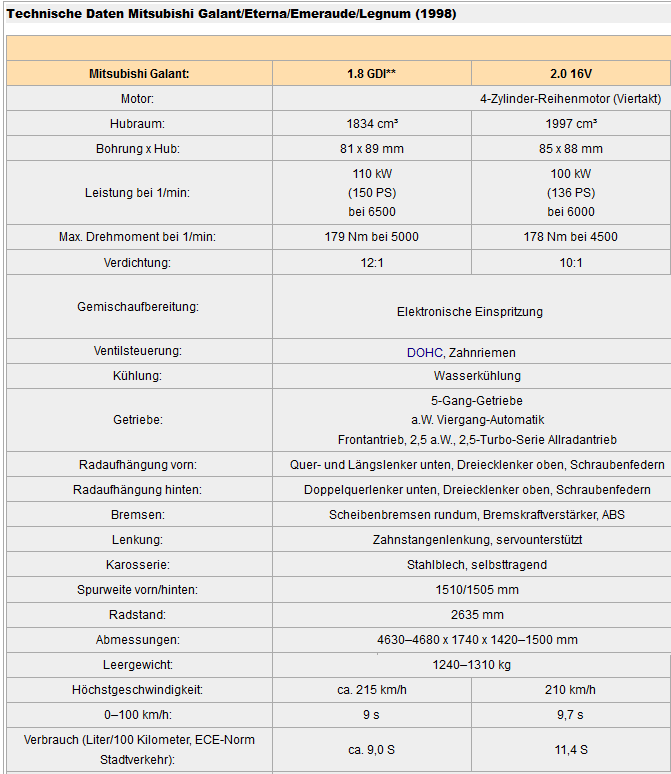

50/67 20.07.2012, 12:42
also ich finde es auch nicht mehr, aber auf jeden Fall ist der 1.8er GDI legnum mit 150PS . Und kein Turbo oder solch zeugs. Stinknormal eben. Der Galant 1.8 16V GDI bei uns hatte 140 oder 142 PS. Und das mit dem selben motor wie unser Cari.
Aber selbst das muss ein Exot sein, denn ich finde selber das Motorsteuerteil nicht.
gelöschtes Mitglied 2494
51/67 20.07.2012, 13:02
hab da was gefunden... ^^
die beiden ** bedeuten "nur in Japan"... wie sonst auch immer, gibts die beste version immer nur in Japan... :spin: :spin: :spin:
52/67 20.07.2012, 17:38
Das erklärt so einiges. Und ich wette das die Abgasnorm damit zu tun hat das unser GDI nur 125 PS statt 150 hat. ;)
