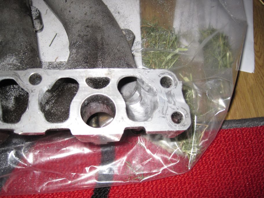

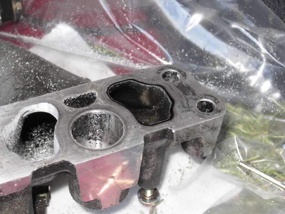

Hier mal zwei Bilder von meiner GDI Ansaugbrücke:
Das schwarz markierte auf dem ersten Bild ist das Dichtungsmaß, also alles was weg muss.
Frag mich aber bitte nicht, ob´s was gebracht hat. Der Cari steht seit mittlerweie 2 Jahren in der Garage als Dauerbaustelle.
vorher
nachher
