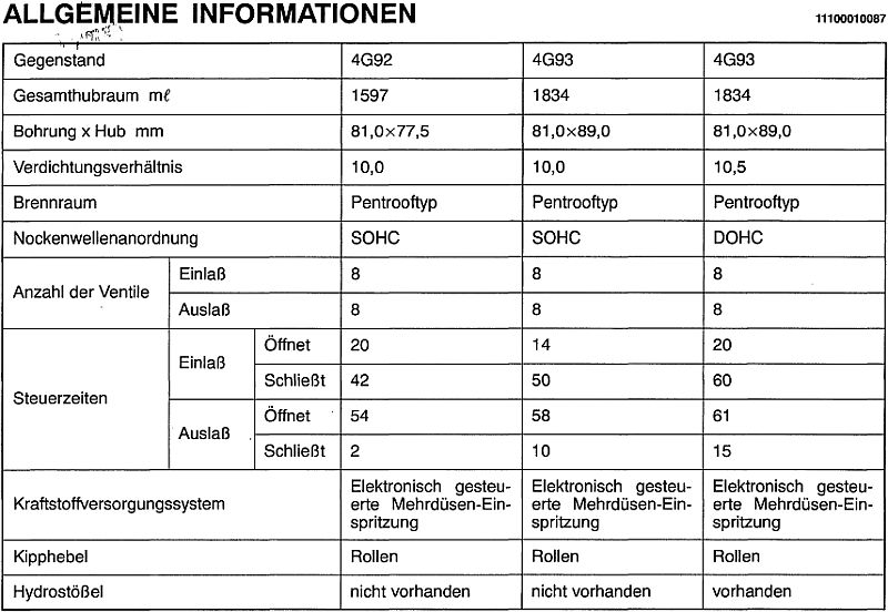

So, wie is das nun mit DOHC und SOHC ???
Leika hat gesagt, der 1.6er isn DOHC....
Der monschi hat mich gestern angerufen und gesagt, sein 1.8er GLX is ein SOHC
Er hätte das beim Zahnriemenwechsel so gesehen....
Jetz hätt ichs gern ein für alle mal:
1.6er DOHC
1.8er SOHC oder DOHC
GDI ?
Wie denn jetzt?!?
1.6er DOHC
GDI ?
Wie denn jetzt?!?
Im Anhang ein Bild aus der Werkstattanleitung vom VorCari (bis 99).
Und in der Werkstattanleitung vom Facelift steht:
ccm 1597 - Kraftstofffördersystem=MPI dann ist es ein 4G92-SOHC
ccm 1834 - Kraftstofffördersystem=GDI dann ist es ein 4G93-DOHC
ccm 1870 - Kraftstofffördersystem=Kraftstoffeinspritzpumpe dann ist es ein F8QT
Da Guck schau einer an....
Also doch SOHC mit 16V!
Man siehe, auch Leika kann sich Irren....
