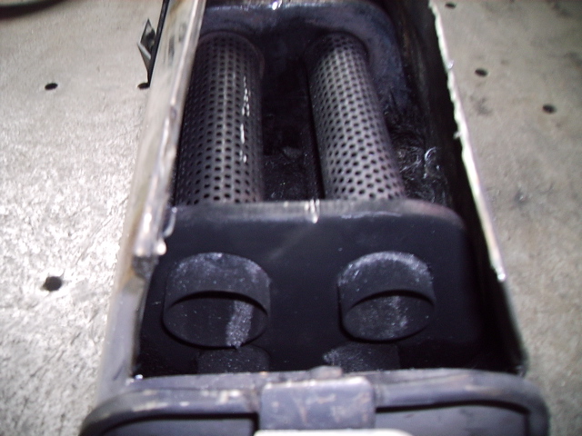

genau aus dem Grund mach ich meinen MSD leer weil ich es nicht einsehe das ich mir nen so teuren ESD kaufe und der nix taugt... aber Remus Pötte hören sich mit leeren MSD richtig schön und tief an, daher wird das dann schon passen, aber weiss meint ihr?
im MSD sind ja mehrere Kammern, also Druckkammern... SOll ich ALLES rausholen und einfach nen Rohr zwischen schweißen oder nur die Wolle aus den Kammern rausholen?

Also ich hatte mich eine ganze Zeit mit meiner Auspuffanlage
(aber GLX 1.6l) beschäftigt und auch ein bischen dokumentiert in der Zeit.
Am Anfang hatte ich auch meine orginal-Anlage (MSD)verändert.
Hatte den damals aufgeschnitten und mit Erschrecken festgestellt das gar keine
Wolle mehr drin wahr, halt nur das Lochrohr....
Mit fester Entschlossenheit setzte ich meinen Winkelschleifer an um den kompletten
MSD zu entfernen. Setzte dann natürlich ein Edelstahlrohr wieder ein.
Mit dem Ergebniss war ich natürlich, nach ein paar Wochen nicht
mehr zufrieden ..... da ging noch was

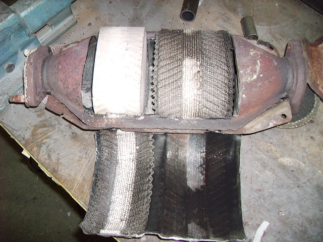

Aber der Kat musste trotzdem dran glauben, muss man ja mal ausprobiert
haben. Also Kat auf Keramik rauß, Edelstahlrohr rein und zu.
Wobei ich das nicht empfehle, da es sich Blechernd anhört und es glaub ich
auch zu Steuernachzahlung kommen kann.......und das wird richtig teuer!

ich hatte mal sozusagen ein durchgängiges rohr aber erst ab den Kat unter mein cari.es hatt mich nach ner weile volle genervt.war mir doch ein wenig zu laut.und außerdem war ich dranne mit der asu.

na, ich habe meinen jetzt auch leer und "so" viel lauter ist der nicht geworden. Also der typische Remus-Sound ist geblieben, wurde ur halt lauter. aber nicht viel... eigentlich enttäuschend. Aber kauf dir doch einen MSD bei ebay kosten ja nur 17-20€
Ich hatte das auch in Verbindung mit einem Magnaflow ESD!
Ich habe nur ne andere Variante genommen wie manche hier!
man nehme den Mitteltopf flext ihn anden enden ab nimmt ein Rohr am bestesn aus edelstahl, schiebt es durch den mitteltopf punktet es an,dann nimmt man die beiden enden schiebt sie über das Rohr das ihr durch den Mitteltopf hab und tut sie wieder schön rundrum dranschweißen!
