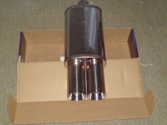

hey leute habe bei ebay vor paar wochen magnaflow besstelt,gestern habe ihn gekriegt muss sagen bohhhh sieht er geil aus versuch ihn diese woche dranzubauen mal schauen wie er so vom sound ist :ok:

das magnaflow wird aber in einer werkstat angeschweiss,ich konnte vieleich paar tipps für uns nachfragen wen der mann nichts dagegen hat war heute bei im und der sagde das wird um 50 euro kostet,für mich ist das okay

Jop, 50€ is okay, wenn man bedenkt, dass noch etwas umgebaut werden muss.
Ich möchte an der Stelle nochmals drauf hinweisen:
Es wäre günstig, wenn jeder, der Erfahrungen mit dem Magnaflow gemacht hat in Bezug auf den Einbau, nochmal detailiert schildern würde, was er/Bekannte alles umändern und modifizieren mussten.
Dadurch bekommt man einen besseren Überblick, da großteils nur ungenaue Angaben zur Montage gemacht wurden. --> soll kein Anschiss sein
:love:
Ich habe z.B. von Mitsu_Maik erfahren, das ein Stück Rohr sowie Flansch vom alten Auspuff mit verwendet werden muss und der TÜV rät, den Endtopf noch durch eine zusätzliche Halterung zu sichern, bestimmt wegen dem Gewicht.

also man muss nicht unbedingt sein alten endtopf nehmen, es wäre vielleicht sogar besser edelstahl zu nehmen weil ja der magna auch aus edelstahl is,
ich hatte nur kein edelstahlt zur hand auf'm schrott platz wahr ja auch nix zufinden.
also hatte ich vom alten topf das rohr mit dem flasch abgeflext und die halterungen auch, und an den magna dran geschweißt. Natürlich voher zur dekra gefahren ob die nen problem damit haben und die so nööö is voll in ordnung, wahr nen netter dekra Mensch :ok: gibt aber auch andere. naja gesagt getan dran gebaut und wieder zur dekra wahr nen anderer da und er meint mit ner drittenhalterung wäre es besser, weil er ja doch schon nen stück wackelt aber so sieht das schon ganz gut aus. Muss demnächst mal fotos machen und vielleicht nen video, wenn ich es mal zeitlich schaffe :schrauben:
