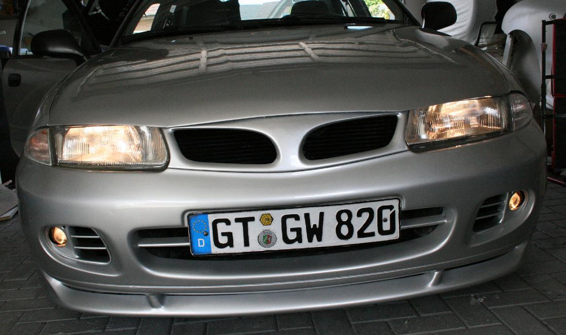

Hy, also ich habe ja vor Ende Juli mein Cari umzubauen (Auf Faclift)
nun hab ich bei ebay folgenden artikel gefunden:
http://cgi.ebay.de/Motorhaubenverlaenge ... dZViewItem
hat das schon mal jemand ersteigert?
da die neuen Klarglas -scheinwerfer ja etwas weiter herausstehen muss die motorhaube ja verlängert werden, dazu wären doch diese einschweißbleche idial oder was meint ihr?

Bin ich mir nicht so sicher da die ja laut der Angaben des Verkäufers nur vor das Vorfaclift Modell sprich bis BJ 99 sind. :nono:
Aber wie heißt es so schön no risk no fun :ok:

Mein spezieller Tipp... Hände weg vor solchen sinnlosen Ebayangeboten.
1. du hast keine Vorfacelift
2. sieht das auf dem verzerrten Bild schei**e aus
3. mach dir vorher selber Schablonen wie du dir das vorstellst
4. suche Tunerfirma oder Karosseriebetrieb auf und zeig den das ob das noch legal ist
5. lass es dort machen oder komm zu mir und wir reden beim Bier wie wir das dann machen. :ok:

glaub auch das ich´s erstmal bestellene werd.. ist ein netter kontakt und nach mehrfachen hin und her schreiben hat er´s mir für 15€ inkl. versand angeboten...
mal schaun was sich draus machen lässt..
such jemand der schon umgebaut hat, für gelegendlichen info austausch..

ich denke du hast nen Cari ab 07/99 und kein Vorfacelift??? Die passen dann nicht... Naja, da du nur 50km von mir wegwohnst hatte ich dir meine Hilfe angeboten, aber naja... lass dich nur verarschen von solchen angeboten, sorry, für meine direktheit, ist aber so...

nein ich hab das ´97er modell..
will ihn auf Facelift umbauen, ist wohl aus meinem text nicht ganz ersichtlich gewesen, werd das gleich ändern
nehm deine Hilfe gerne an..

Jetzt habe ich das verstanden, du willst ihn auf Facelift umbauen so wie Nicci damals... geht auch, gefällt mir zwar ne ganz, aber geschmäcker sind verschieden... Kommst du zum JapanAllstarsTreffen in Freital am Wochenende? Wenn ja hau mich einfach mal an, werd dort mit nem weissen Mitsubishi-Talk.de-Tshirt rumlaufen..

ich habe mir das schei* Blech bei dem ebay-Verkäufer gekauft. Das sind nur 3 gebördelte Bleche und eine selbstverständliche Anleitung. Die Bleche musst du dir erst mal alle zu recht Flexen. Also kannst auch genau so gut 3 bleche bördeln lassen und anschweißen.
Bei mir hat es nicht so geklappt wie ich es wollte. Habe das mittlere Blech einfach nicht rund bekommen. Aber sieht besser aus als vorher. (hatte ja einen Wildunfall und musste es hinter dem Blech verstecken)

Mir gefällt das auch ne... drum lieber Schablonen anfertigen wie es werden soll und dann bei nem Treffen mit mir reden oder gleich zu ner Tuningfirma oder karosseriebetrieb fahren

Hab an meinem Auto auch alles selber gemacht. Brauch nur wieder nen WIG-Schweissgerät und dann kanns losgehen... lol... Bleche hab ich auch keine, müsstet ihr holen bzw besorgen... aber mal rumkomm kannste gern, könn dann mal drüber reden.
