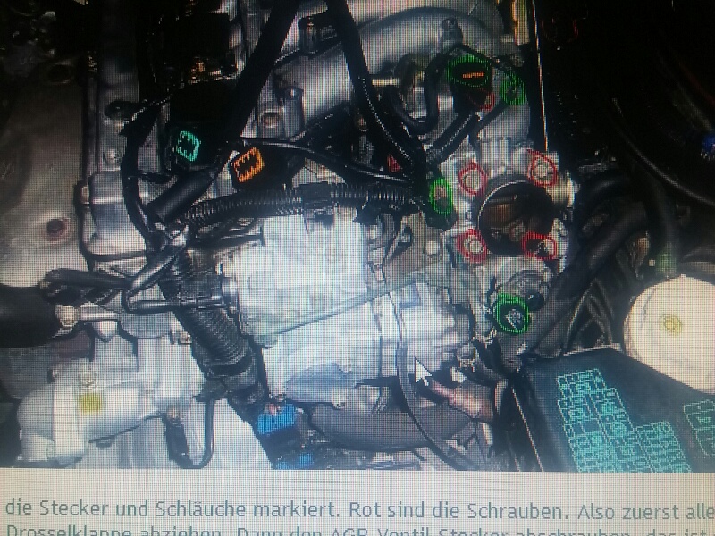

Hab da nur ein kleines problem,vielleicht weis jemand gleich ne antwort?
Der cari geht im standgas aus.nur im standgas und auch gleich nachdem er angesprungen ist.
Nun habe ich gesucht und siehe da, an der ansaugbrücke ist ein kleiner magnetschalter. An diesen magnetschalter geht ein unterdruckschlauch von der drosselklappe und von dort aus über die hochdruckpumpe nach unten abgewinkelt weiter. Mir fehlt irgendwie der unterdruckschlauch der winkelstück kommt. Weis jemand zufällig wo der hin geht/ran gehört?
Der schlauch wo die maus drauf zeigt...
Die kiste geht wie ne Tüte Mücken...mega...
Ergänzung am 19.08.2015, 09:17:
An den Kohlefilter.
Besten dank,ich schau dann nach...
