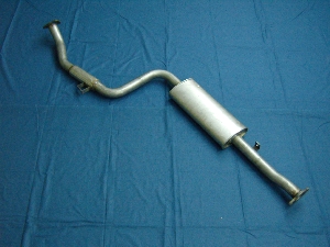

kann mir einer sagen wo es die zuführ rohre für nen 2000er cari gibt?
hab vor mir nen apexi n1 oder ws zuholen hab aber noch keine rohre gefunden.

ich meine das rohr vom endschalldämpfer zum mittelschalldämpfer,
weil die ganzen uni muffler ja ohne rohre sind!
na nimms doch original oder schweisst dir eins zamm!
Richtig.
Nachbau-Mittelschalldämpfer kaufen, Anschlussrohr abflexen, dass das Verbindungselement dran bleibt und "andersrum" am Mangaflow anschweissen und freude haben.

naja ich hatte wenigstens vor ab kat alles edelstahl zu haben. aber wenn's nicht anders geht muss ich es wohl so machen wie du es gesagt hast.
muss ich das verbindungsstück vom msd oder esd nehmen und was hatt der 2000er gdi für nen durchmesser?

Tipp Edelstahl rohre und vorgebogene sachen gibt es auch von Powersprint aber wie Nice schon schrieb es wird nen bisschen kosten den das was du vor hast hab ich grad bei mir gemacht
bin für die Rohre weil ich auf 60mm Durchmesser erweitert hab ca.300 Euro losgewesen mit neuen Haltern und Gummis naja mein Wagen ist im Moment noch beim TÜV wegen der abnamhe weil ich Kat,MSD, und ESD auch geändert habe in Kombi mit nen Luftfilter und das ja nicht so leicht is den leise zu bekommen aber wenn ich Ihn wieder bekommen sollte hoffendlich bald dann mach ich Fotos und setz die bei mir auf die Nickpage dann kannste dir das ja mal anschauen und viel erfolg bei deinen Vorhaben noch ist ja was was nicht jeder macht
