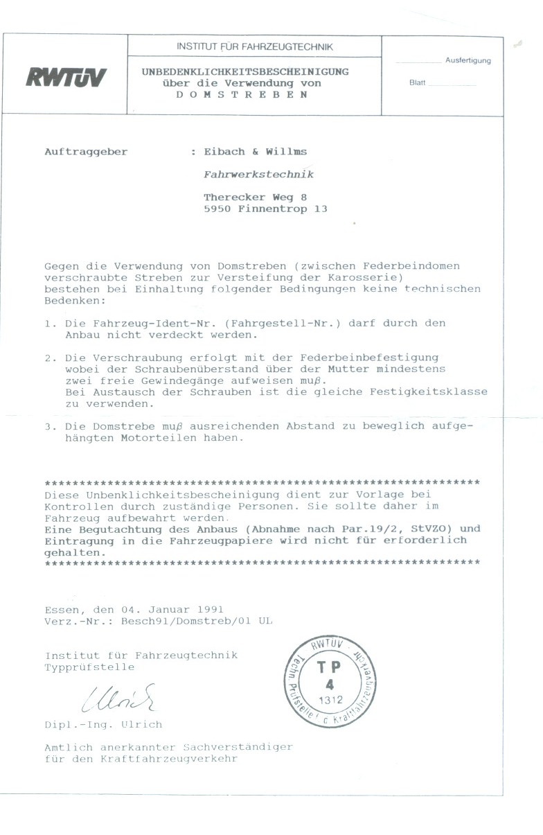

domstreben sind eintragungsfrei und die streben für unten drunter sind eig. sehr sinnvoll. sie versteifen das fahrzeug und sollten sich spätestens bei schnellen kurvenfahrten bemerkbar machen.

Domstreben sind eintragungsfrei!
Unbedenklichkeitsbescheinigung Domstrebe.jpg (141.03 KiB) 1523x betrachtet

Braucht man unbedingt so ne "Unbedenklichkeitsbescheinigung" fürn TÜV?? :O
Habe für meine Domstrebe keine Papiere...

Reptile hat am 26.02.2010, 14:08:Braucht man unbedingt so ne "Unbedenklichkeitsbescheinigung" fürn TÜV?? :O
Natürlich nicht. Für eine Domstrebe braucht man gar keine Papiere. Deshalb ist auch ein Selbstbau kein Problem. :)

Dann is ja gut. Hab schon angefangen mir Sorgen zu machen, dass die mich nächsten Monat beim TÜV nerven werden.
