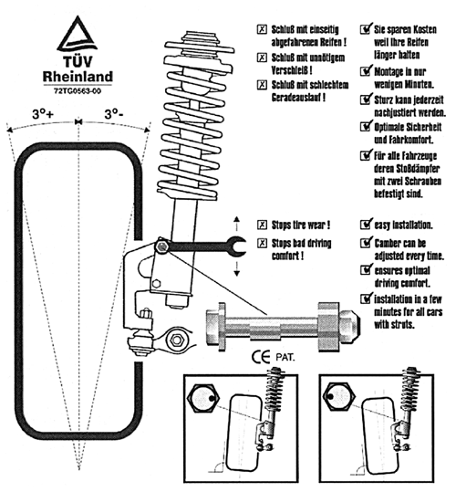

Es gibt natürlich die Möglichkeit mit einer Exzenterschraube den Sturz einzustellen, aber wenn ein neues Fahrwerk dann schon richtig (meine Meinung).

wegen der Sturzeinstellung beim Kw.... wie sieht so ne Exzenterschraube denn aus, und wo bekommt man sowas her... frage deshalb, da beim Kit nix derartiges dabei war...lediglich nen neuer Bolzen für die untere Befestigung des Dämpfers....
Deshalb war ich ja auch der Meinung, dass es beim Kw keine Möglichkeit gäbe, den Sturz auf der VA einzustellen/zu korrigieren...
Aber wegen Abfahren der Reifen....: ich kann nach ca 20000km nur sagen, dass meine Falken zwar deutlich an Profil eingebüßt haben, allerdings rundum gleichmäßig.... und das bei "ganz normaler" Achsvermessung beim Werkstattmeister, wie es eben nötig ist, für die Eintragung.... sprich es wurden keine Maßnahmen zur Sturzkorrektur vorgenommen, als mit den normalen Fahrwerksteilen möglich ist.

So hier ein bild wegen der Sturz Einstellung über Exzenterschraube
Ah,
alles klar.... das ist genau dieselbe Schraube/Bolzen, den man beim Kw-Gewinde auch mit dem mitgelieferten ersetzen musste... allerdings meine ich war das nur nen normaler Bolzen, sprich keine Exzenter-Schraube...
aber eventuell irre ich mich da auch.
