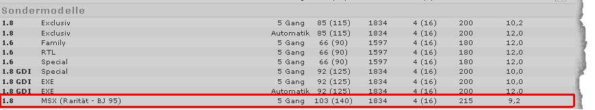

Laut den Tabellen gibt es keinen 95er Cari
In der Liste kommt auch garnicht der msx vor, vllt. wurde er einfach nur vergessen dort einzutragen, weil der Ersteller der Liste nicht wusste das ihn gab oder so. ;-)
und wie es den gab im jahre 95...
steht übrigens hier im forum unter Carisma Daten... B) B) B)

Das glaube ich nicht,denn das ist nur ein Ausschnitt aus einer Liste mit über 3000 Datensätzen von Mitsu,was allerdings sein kann das Sondermodelle absichtlich nicht aufgeführt wurden.

so zum msx...ich hab letztes jahr oder so bei mobile.de ein msx gefunden, der aber baujahr 2000 war..der hat auch fotos und so drin gehabt..kann das sein..
