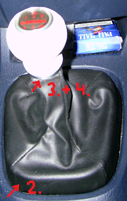

Also folgende einzelne Schritte:
1) org. Schaltknauf abdrehen
2) "Stoffbezug" entfernen, dazu unten einfach den "Fuss" nach innen drücken, dann kann man den Bezug, samt "Fuss" nachoben rausziehen und entfernen.
3) "Stoffbezug" umkrempeln, und den nun sichtbaren Plastering entfernen, dazu einfach den Kabelbinder, mit Kraft abziehen.
4) neuen Schaltknauf in den Bezug reinschieben, und nach dem selben Prinzip wie der Plastering entfernt wurde befestigen (sprich also mit einem neuen Kabelbinder)
5)Kabel im Tunnel Richtung mittelkonsole verlegen (geht am einfachsten, wenn ihr es so schiebt, das es auf der Beifahrerseite an der Seite vom Mitteltunnel raus kommt, dann könnt ihr es im Beifahrer fussraum zum ende des Mitteltunnels ziehen, dort liegen lassen.
6)Mittelkonsole abbauen (Forum suche benutzen! Wenn nicht bekannt wie das geht).
7)Kabel jetzt von hinten in die freigewordene Fläche reinlegen, und ziehen, dann zieht sich das Kabel wieder unter den Mitteltunnel, und ist somit aus dem Beifahrerraum verschwunden.
8) Kabel von dem Zigeratenanzünder (müsstet ihr schon abgezogen haben) durchmessen, und dann richtig anschließen (Zigarettenanzünder hat 3 Kabel Zündungsplus + Beleuchtungsplus [also das selbe plus wie z.B. von der Tachobeleuchtung] + Masse <-- wir nehmen also Masse und Beleuchtungsplus)
9)alles testen... (Einschalten der Beleuchtung, und gucken ob der Schaltknauf auch leuchtet.
10) alles wieder ordentlich zusammen bauen
So sollte noch nen weiteres Bild sein, hier hab ich mal noch 2 Hilfestellungen markiert, die sich auf meine Erläuterung beziehen.

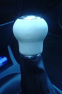

So ihr nun das versprochene Image von der Seite...
oh selber Anbieter, na dann warte ich mal, is du was zur Passgenauigkeit sagen kannst ;-)
So bitte schön

Ja der sieht mal richtig nice aus.
Ich hol den mir auch!
