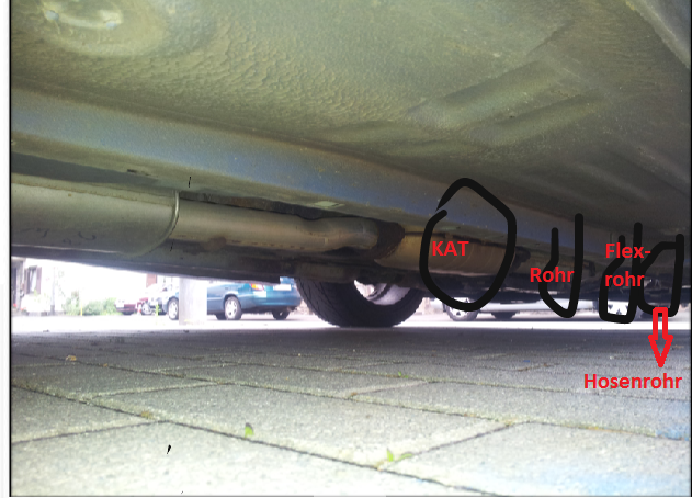

deine abgasanlage von motor bis hinten...
krümmer, hosenrohr, flexrohr, rohr, kat, rohr, mittel- bzw. vorschalldämpfer, rohr, endschalldämpfer, endrohr...
der part zwischen kat und flexrohr ist einfach nur ein rohr, da ist kein "topf" mehr... bock doch einfach mal den hobel auf und schau mal genau drunter... die schalldämpfer kommen erst später...
beim facelift 1.6 ist die aga bisschen anders aufgebaut, da kommt der kat weiter vorne, aber bei deinem vorface gdi ist die aga so, wie es oben steht..
Ei da kat flexrohr und dann ?

zwischen kat und flexrohr ist einfach nur ein verbindungsstück und vorm flexrohr kommt das hosenrohr/flammrohr runter vom krümmer...
