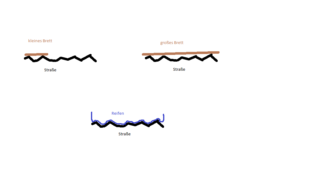

Also: ich wollt´s meinem Prof auch nicht abnehmen, bis er´s mit nem Experiment bewiesen hat.
Hast so ne Zugwage z.B. um fette Fische zu wiegen? Wenn ja, probier´s mal selber aus: besorg dir zwei Bretter mit möglichst unterschiedlicher Größe. Also zum Beispiel 1m² und 2m². Bitte besorg dir gleiche Bretter, also mit der gleichen Oberfläche, sonst könnte der Reibwert abweichen. An beide Bretter machst ne Öse damit du die Zugwage einhängen kannst. Jetzt stellst dich auf das eine Brett und lässt nen Kumpel ziehen bis das Brett rutscht und dann wiederholt ihr das Spiel noch mal mit dem anderen Brett. Vergleich mal die Werte die von der Wage angezeigt werden.
Wirst dein Wunder erleben. :D
Wenn du keine Wage zur Verfügung hast kannst nur mir glauben oder ellenlange, tierisch langweilige Bücher wälzen.
Das liegt einfach ausgedrückt daran dass mikroskopisch gesehen die Gesamtfläche, auf der sich Brett/Straße oder auch Bremsbelag/Scheibe berühren nicht nennenswert zunimmt.
Reifen hingegen haben durch ihre vergleichsmäßig weiche Gummimischung die Möglichkeit sich der Oberfläche der Straße anzupassen, und sich somit mit dem Asphalt zu verzahnen. Darf hierbei also auch nicht mit anderen Werkstoffen wie Bremsbeläge verglichen werden.
Hab mal ein kleines Paint-Bild angehängt um´s etwas verständlicher zu machen. :-)
99/119 02.05.2012, 20:56
Bei dem Brett geb ich dir absolut Recht, auch dass mein Vergleich mit den Reifen nicht ganz dazu passt.
Dennoch ist das mit den Brettern nicht anders, als das mit den Reifen. Beides Extrembeispiele...
Die Bremsbacken verhalten sich aber keinesfalls so, wie die Bretter. Die Backen passen sich den Riefen und Unebenheiten der Scheibe sehr schnell an, was das Brett auf dem Asphalt nicht kann. Zusätzlich verbleibt immer etwas Staub zwischen Scheibe und Bremsstein was eine ähnliche Wirkung bzw Nutzen wie die Wärmeleitpaste beim CPU hat. Sie schließ zusätzlich nochmal die ganz kleinen Unebenheiten zwischen den beiden Sachen, nur dass es beim CPU ja mehr um Wärmeableitung geht, als Bremswirkung :D
Das mit den Brettern kenne ich aber schon. Da kannste glauben, dass ich dir das glaube :D
