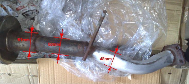

Hast du Glück das ich zu den typischen Autoschraubern mit Junggesellen-Wohnung gehöre: überarbeiteter Zylinderkopf im Wohnzimmer und nen M-Flow unterm Esstisch (so wie Männer sich halt wohl fühlen).
Hab das Teil damals gebraucht gekauft, kann dir also nicht sagen wie der Vorbesitzer das genau zusammen gebrutzelt hat. Aber hier mal Bild mit Maße:

Das hilft mir auf jeden fall schon mal weiter
Danke schonma
