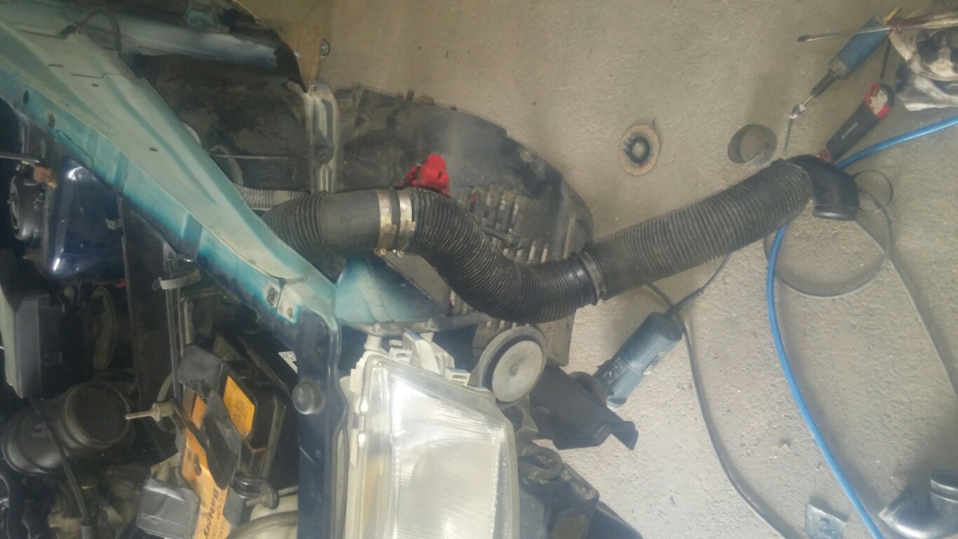

Bin seit 8 jahren "carismatiker" und hab derzeit mal zeit zu schrauben. Fahre nen 98er gdi den ich für nix hergeben würde. Bin seit 3 wochen am machen und tun. Motor komplett zerlegt und gereinigt etc etc....

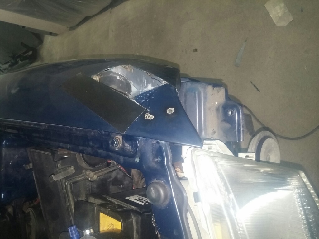

Nun hatte ich mir überlegt den lufteinlass noch zu optimieren, weil warme luft ausm motorraum irgendwie sinnlos ist. Nun war ich ganz brachial und voller eifer und habe eine direkte luftansaugung in den kotflügel gedengelt mit nem 70er edelstahlrohr was direkt in den filterkasten greift. Meine frage wäre,wie siehts mit wasser aus wenn es regnet...z.b. Auf der bahn und es schüttet wie hecke...?!? Ich versuch mal boch paar bilder anzuhängen damit ihr wisst um was es mir geht. Besten dank schonmal!

Saug doch die Luft hinter den Blinker (Kotflügelholraum) von unten an, so wäre dir das Loch im Kotflügel erspart und es kann nicht reinregnen.
Oder wie frink89 schön sagt, mit Hilfe des Facelift Ansaugstück. Das geht Flach über der Baterie nach vorne.

Tüv wäre mit blech aussen rauf (mit schlitzen drin) jedoch hab ichs komplett anders jetzt...habs jetzt in die stossstange gelegt mit nem 70er rohr. Tüv meckert nich,wasser is geschichte und es ist nicht soviel aufwand. So eine luftansaugung hatte ich heut auf unserem schrottplatz in der hand von nem galant. Wird aber mit batterie und etc alles bisschen eng,deswegen hab ich mich für die stossstangengeschichte entschieden.wenns fertig ist mach ich mal ein bild.
Ergänzung am 23.07.2015, 22:01:
Das ist stand heut mittag... Wenn ich darf würde ich auch noch paar bilder zum thema instandsetzung mit hochladen...

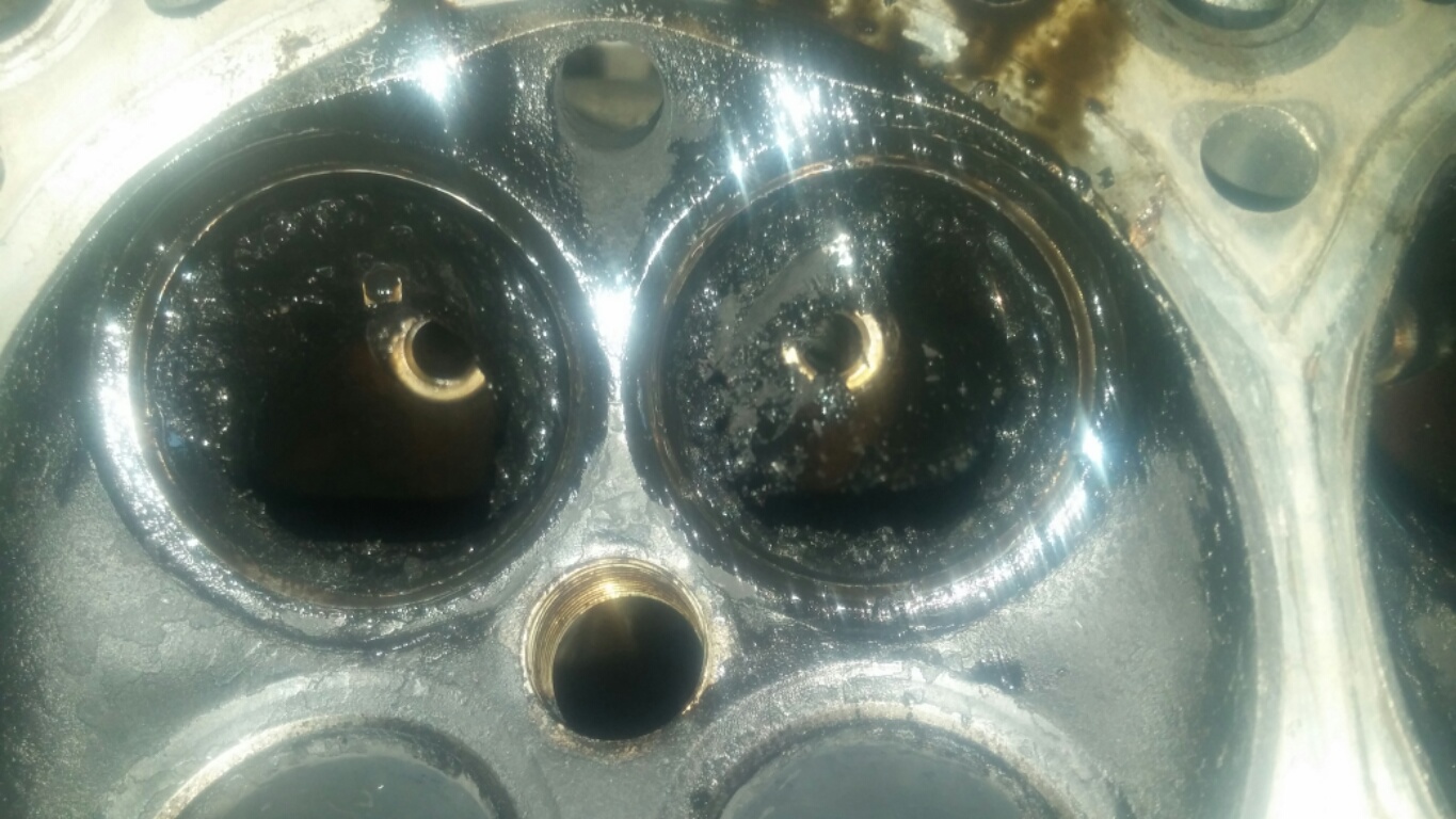

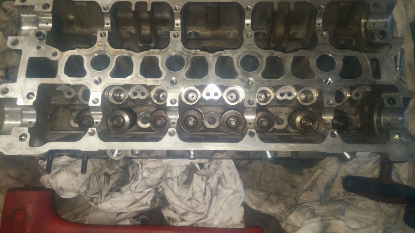

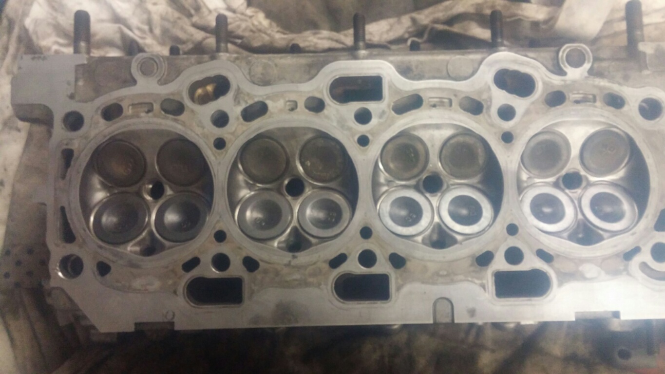

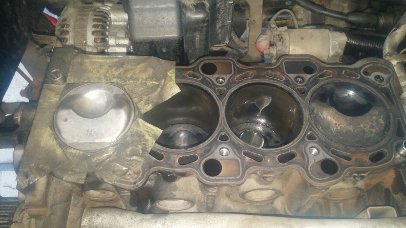

Ja der Schlauch ist jetz lang,aber vom prinzip her mit ner "Tüte" in der stossstange quasi ein ram-air-system. ich werds testen und mal meldung machen. Zum thema verkokung...siehe bilder...(vorher/nachher)...

Die idee mit luftansaug in stossstange kam von nem kfz'er welcher seit jahren evo's schraubt....er meinte eben im 6er haben sie es so verbaut...
Ergänzung am 24.07.2015, 01:06:
Hier mal noch paar bilder...

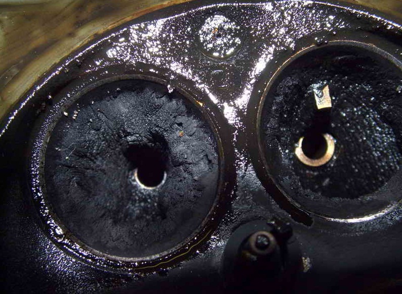

Hier mal ein Bsp. wie das aussehen kann.Da kann mann sich vorstellen das der Motor sich asthmatisch Verhält.
