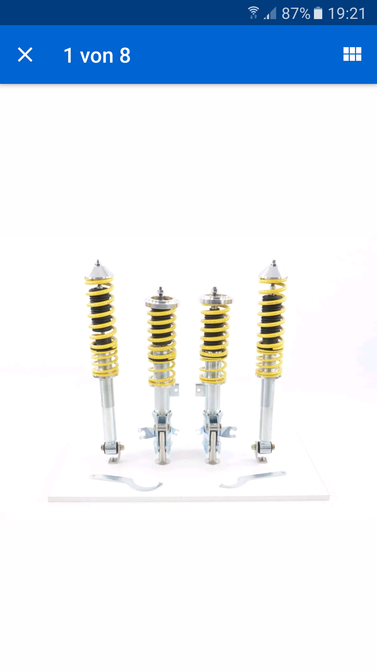

4/8 16.06.2016, 20:09
Passt dieses fahrwerk? Bin mir nicht ganz sicher

5/8 18.06.2016, 11:50
ist aber nicht das fk oder? :lol:
6/8 19.06.2016, 15:10
Doch und ja ich weiss soll nicht gut sein usw. Ich möchte nur keine 1000 Euro jetzt in ein fahrwerk stecken.
Will nur wissen Obs denn passt usw... Weil ich hab da was von Tellern gelesen die oben drauf kommen und wollte wissen ob das so einbaufähig ist oder ob ich noch etwas dazu kaufen muss usw... Wie auch immer , freue mich über Hilfe und Antworten:)

7/8 24.06.2016, 11:21
Soweit ich weiß, benötigt man für die Vorderachse das Stützlager von einem Volvo V40. Einige Mitglieder haben schon das Fahrwerk erfolgreich verbaut. Unser User Grip und Weidauer fallen mir da spontan ein. Ebenso hat unser Angel77 Erfahrungen mit dem Einbau. Ich empfehle dir dich einfach mal bei diesen Leuten zu erkundigen :ok:
