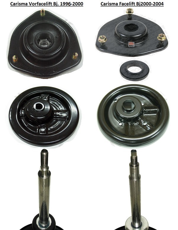

Von Febest habe ich Federteller für oben gekauft, die passen allerdings nicht - sind zu groß vom Durchmesser.
Wahrscheinlich sind die vom Preface.
Ich möchte eigentlich nur wissen, ob ich richtig bin oder ob nicht doch irgendwas anderes falsch ist.
Also im Klartext: haben die Federteller vorne oben beim Preface oder beim Facelift einen größeren Durchmesser ?

Zumindest sind sie unterschiedlich.
Hier fliegt irgendwo ein Bild davon rum.
Danke!!
Hmpf... die Federteller sehen bei mir genau richtig aus.
Dann sind theoretisch die Federn falsch.
Aber wenn die Federn falsch sind und unten trotzdem passen, müssten demnach die Aufnahmen für die Federn unten bei Facelift und Preface gleich sein ?
