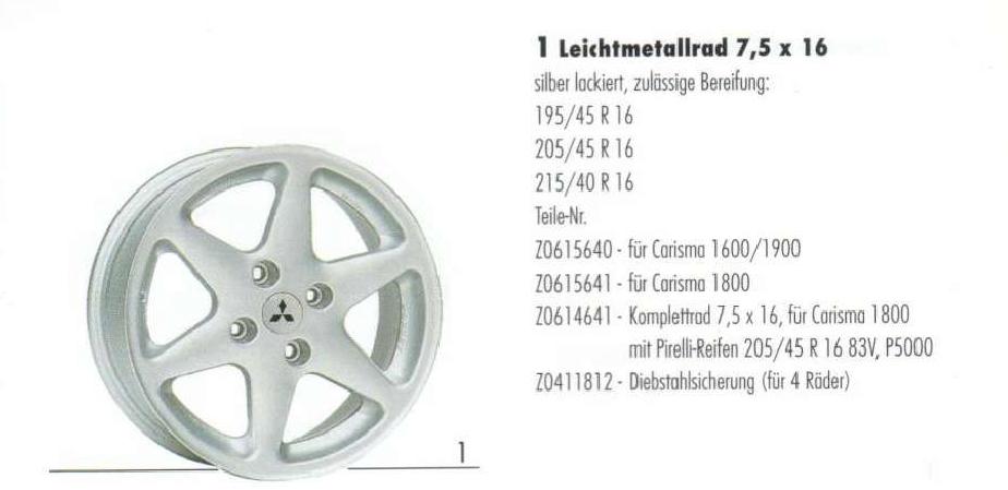

Einen wunderschönen Nachmittag liebe Gemeinde.
Und zwar wollte ich wissen, ob hier jemand eine ABE für diese Felgen hat. Habe die mir hier gekauft und will se nun auch fahren, Verkäufer hatte nur kein Gutachten/ABE mehr. :D Die waren damals auf dem originalen Sport mit drauf (soweit ich weiß) und somit müssten die ja für den Carisma zulässig sein und eig. auch ne ABE haben oder?
Mir wurde gesagt, der Carisma Sport [war/ist ja der Dynamics, richtig?") hatte ne Gutachtenmappe, wo das ding auch drin sein müsste.
Wäre sau cool wenn jemand sowas hat, weil ichs auf der Seite von Borbet nicht mehr gefunden habe (anscheinend zu alt oder so) ^^
Meldung hier oder per PM.

RoxoR hat am 14.06.2010, 13:58:Die waren damals auf dem originalen Sport mit drauf (soweit ich weiß) und somit müssten die ja für den Carisma zulässig sein und eig. auch ne ABE haben oder?
Ich glaube nicht das Mitsubishi serienmäßig Borbet Felgen beim Carisma hatte. :denk:
Wie dem auch sei, unterlagen zu den Felgen brauchste ja trotzdem.
Was ist, wenn du Borbet einfach mal anschreibst und nachfragst, vllt, konntest du so nichts finden, weil die Felge schon aus dem Programm ist. ;)
3/12 15.06.2010, 09:43
carisma hat am 15.06.2010, 09:35:Ich glaube nicht das Mitsubishi serienmäßig Borbet Felgen beim Carisma hatte. :denk:
Die meisten Felgen die Mitsu für den Carisma hat, sind doch von Fremdherstellern. Er meint glaub die Felgen die auf dem Bild zu sehen sind. Die sind von Borbet und auch im Zubehörkatalog für den Vorface aufgeführt. :)
Hier auch ein Thread mit Bildern und zum Vergleich eine Auktion.
Allerdings hab ich auch keine ABE dazu. Schon mal direkt bei Borbet per Mail oder Telefon angefragt? Alle nötigen Daten sind ja da.
Eine Möglichkeit wäre auch sich mit Mitsubishi in Verbindung zu setzen und nachzufragen ggf. beim Händler in der Nähe.
Ich sehe grad das die auf dem Facelift sollen, keine Ahnung obs da überhaupt ne passende ABE gibt, da die Felgen für den Facelift meines Wissens nach nicht als Zubehör angeboten wurden.

Vielen Dank für eure Antworten..
Ja genau den Thread den Ralf aufgelistet hat, zeugt, was ich meinte :D
Also gibts für den Facelift keine ABE ?
Bei Borbet hab ich für meinen ein Teilegutachten gefunden, aber hätte ja sein können das ne ABE existiert, wenn die Felgen denn schon serienmäßig am Cari Sport installiert waren...
Hat noch jemand eine Lösung oder Idee?

CariRalf hat am 15.06.2010, 09:43:Ich sehe grad das die auf dem Facelift sollen, keine Ahnung obs da überhaupt ne passende ABE gibt, da die Felgen für den Facelift meines Wissens nach nicht als Zubehör angeboten wurden.
Eben, das meinte ich ja. :D
Vom Lochkreis und so könnten schon passen, aber ob sie eben für den Facelift freigegeben sind ist wieder die nächste Frage.
6/12 15.06.2010, 10:31
RoxoR hat am 15.06.2010, 10:07:Also gibts für den Facelift keine ABE ?
Das mit dem Cari Sport bezieht sich ja auf dem Vorfacelift. Von daher gibts für den auch ne ABE/TG.
Allerdings gab es die Borbet C ja nicht nur für den Carisma Vorface sondern auch für zahlreiche andere Fahrzeuge. Von daher könnte es gut sein das auch für den Facelift es irgendwelche Gutachten gibt.
Wie gesagt ich würde direkt mal bei Borbet oder Mitsu anfragen. Außerdem würde ja das Gutachten für den Vorface schon helfen um die Felgen beim Facelift eingetragen zu bekommen.

mit dem gutachten für n vorface sollte das per einzelabnahme auch beim facelift eintragbar sein.
sofern traglast und reifenfreigängigkeit passen wird das gehn.
mit der bremsanlage wird man ja bei der größe keine probleme bekommen.

Hier mal das Gutachten..ist dad für mein Cari - Jippieh :D
Dann danke ich euch für eure Hilfe, schade dass ich keine ABE dafür finde...
Thema kann dann glaube ich geschlossen werden, oder es bleibt wegen dem Gutachten offen.

Direkt für deinen Cari ist das TG nicht. Wie am Ende ja zu sehen, wurde das Gutachten 1997 erstellt, da gabs noch keinen Facelift. Von daher ist das nur für den Vorface. Ebenso ist deine Motorvariante mit 76KW (103PS) nicht aufgeführt.
Aber ich denke mal eine Eintragung mit diesem Gutachten als Vergleich sollte dennoch kein Problem sein. :ok:

wird halt teurer wie mit nem passenden gutachten.
40€ waren des glaub ich?!?
11/12 20.06.2010, 14:07
jap genau 40 euro.
aber der Mann des Kundencenters von Borbet hat mir ja das Gutachten für mein Fahrzeug geschickt.....müsste also eigentlich passen ...

RoxoR hat am 20.06.2010, 14:07:.....müsste also eigentlich passen ...
Du siehst doch selber das dein Motor mit 76KW nicht im Gutachten aufgeführt ist. Des Weiteren könnte es evtl. sein das die ABE/EG-Genehmigungsnummer deines Fahrzeugs eine andere ist, als die e4*93/81*0005*.. (schon mal nachgesehen?).
Dein gezeigtes Gutachten bezieht sich ausschließlich auf den Vorfacelift (Bj. 95-99). Wahrscheinlich ist es das einzigste Gutachten was Borbet für den Carisma für diese Felgen hat. ;-)
