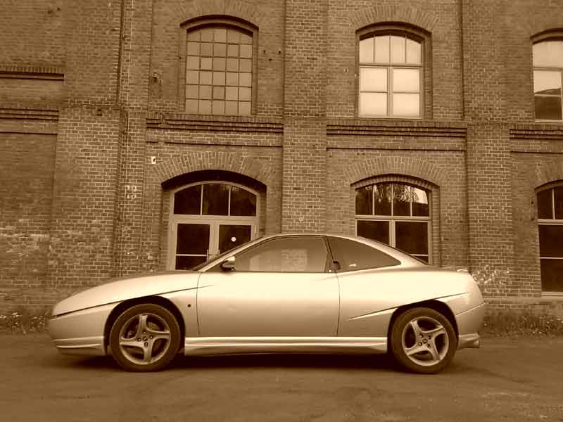

hier mal meine italienische Leidenschaft

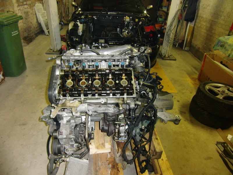

ZR Wechsel > Motor raus! und wenn er schonmal draußen ist kommt gleich mal alles neu
CNC gefräßter Zylinderkopf mit Ansaugbrücke und Luftsammler
Plangeschliffener Turbo und Krümmer
Schmiedepleuel/Kolben
gehärtete Kurbelwelle mit 400ccm³ mehr Hub
4,4KG Stahlschwungrad

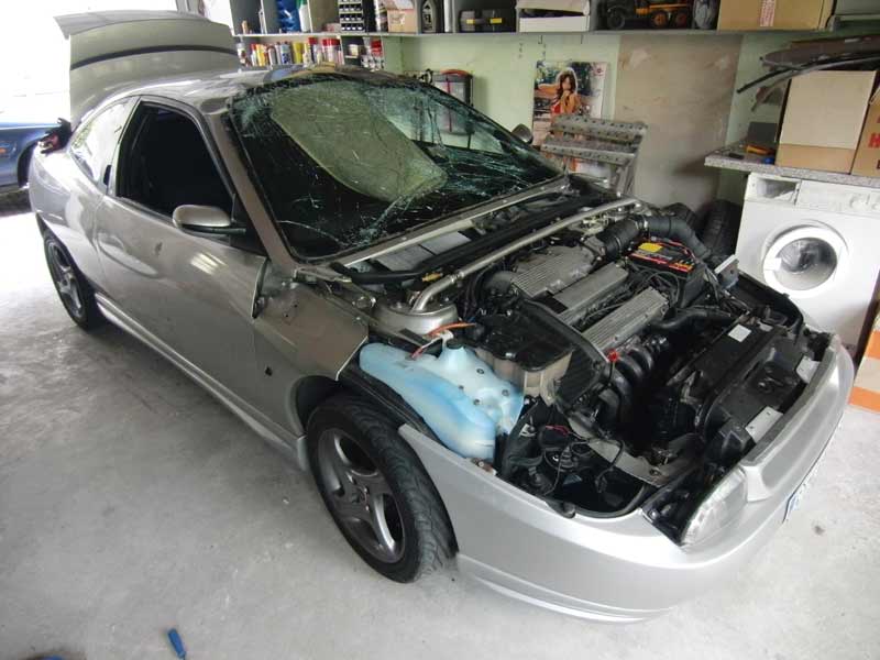

Woah was haste den mit dem silbernen gemacht? Hat der aufm Dach gelegen? Oder irgendwo druntergerutscht?

die Haube war aufgesprungen bei 120km/h. Und die ist etwas größer als beim carisma.

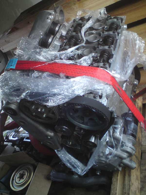

so Motor heut geholt nun noch 28RS Lader und FMIC. Und zum Abstimmen, dann läufts wieder.

mal ein Update für die jenigen die es interessiert:
erleichterte und auf 5 Gramm feingewuchtete Schwungscheibe
stärkere Benzinpumpe
Gt28R
selbst bearbeiter Krümmer ,Turbo und 3Zoll Downpipe mit angepassten Kanälen dazu ein 100Zeller 3"Kat
Motorraum mal neu lackiert nirgends Rost zu finden, damit das auch so bleibt Pfälze mit Dichtmasse versiegelt in die Hohlräume Hohlraumschutz und neu lackiert. Beim Ausbau entstanden dann doch ein paar Kratzer.
verstärtes Kupplungskit, FMIC, neuer Ölkühler sind auf dem WEG.
derzeit verfrachte ich die Batterie von vorne in den Kofferraum aus Platz/optischen/Gewichtsverteilungs-techn. Gründen.
mal sehen wann er läuft
