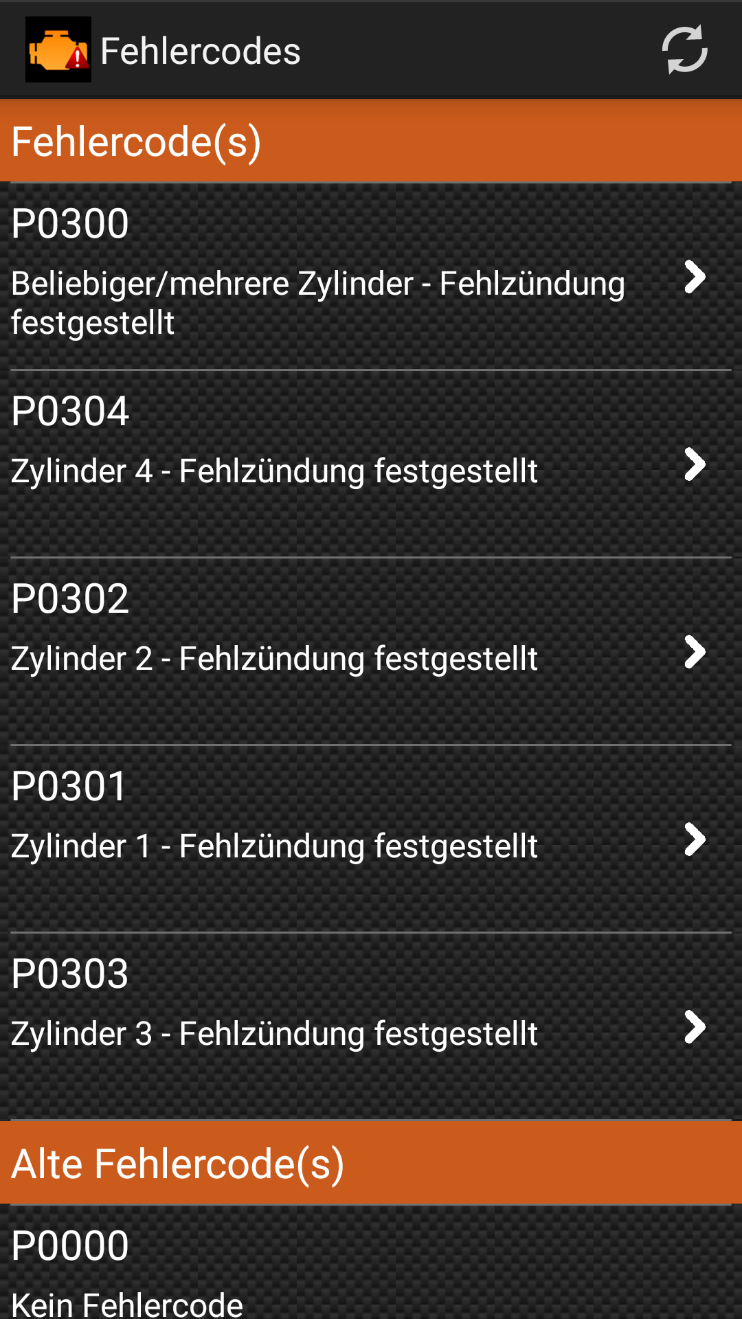

Nach dem Starten des Motors im kalten Zustand fängt er nach kurzer Zeit an stark zu ruckeln. Und zwar so stark, dass Fahren fast unmöglich wird. Dann fängt immer die MKL an zu blinken. Ich hab den Fehler ausgelesen: Fehlzündung Zylinder 1 und 3 und seit heute auch Zylinder 2 und 4 (Also 4 Fehlercodes). Im kalten Zustand steigt der Benzin- bzw. Gasverbrauch erheblich an, bis zu 20l bei normaler Fahrweise. Ist der Motor warm, ist zwar noch ein ganz leichtes Ruckeln zu spüren, aber ist kaum wahrnehmbar und fährt auch super, Verbrauch ist auch in Ordnung. Als erstes habe ich die Zündkerzen getauscht. Keine Änderung. Dann habe ich die Zündspulen von Zylinder 1 und 2 getauscht, aber der Fehler immer noch bei Zylinder 1 und 3. Die Werkstatt hat leider nichts gefunden. Hat jemand eine Idee woran das liegen könnte? Hatte heute die Idee, dass es an den Zündkabeln liegen könnte, aber ich will jetzt auch nicht wild drauf los Teile austauschen.

Ich hab hier im Anhang mal einen Screenshot von den Fehlercodes.
