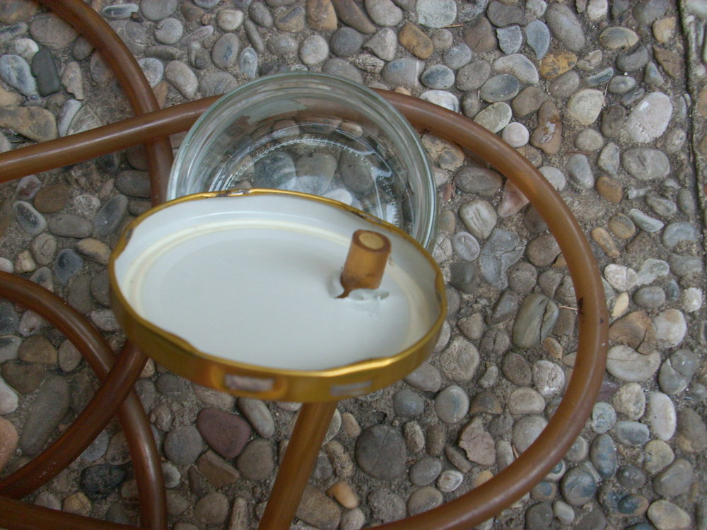

Flaches Marmeladenglas besorgen, Deckel abschrauben und ca. 1m langen benzinresistenten Schlauch, der auf den Ansaugtraktnippel passt, besorgen (Foto 3). Wie abgebildet Schlauch in Deckel einpassen und zu 100% sorgfältig mit Heisskleber abdichten (sehr wichtig).
Reinigungsgemisch in Glas füllen (Glas sollte nicht > 40% gefüllt sein und Schlauch darf auf keinen Fall in Flüssigkeit sein!), Deckel draufschrauben, aber so daß wenig Luft einstömen kann.
Wir bauen uns hier im Grunde einen sehr primitiven Vergaser :haha: Dies ist wichtig, um eine Verdampfung des Gemisches zu erreichen, was dann direkt vor den Ventilen eingesaugt wird zum Reinigen!
Schlauch an Ansaugtrakt anschließen, Motor anlassen, sollte halbwegs rund im Leerlauf laufen können.
Glas und Schlauch beobachten, daß hier eine Verdunstung bzw. leichte Aufwirbelung stattfindet. Flüssigkeit sollte NICHT bis zum Nippel vordringen, sondern max nur unten im Schlauch. Ein langer Schlauch macht dies einfach.
Motor sollte dann mit leichter Drehzahlerhöhung reagieren und rund laufen.
Glas ruhig ab und zu schwenken (bessere Verdunstung) und Motor laufenlassen bis Glas leer (~10 Minuten).
Motor abstellen und Ventildeckelentlüftung wieder normal anschließen.

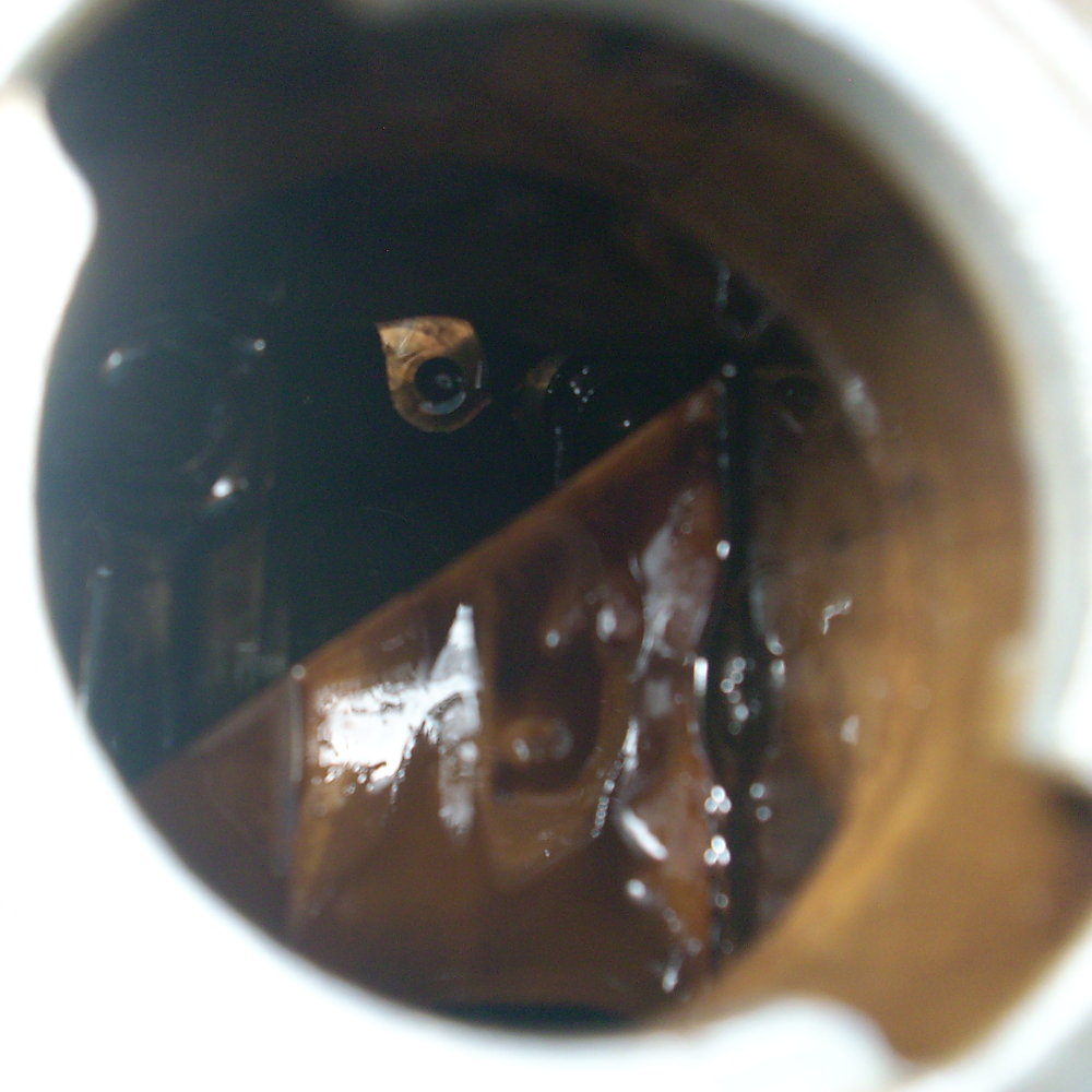

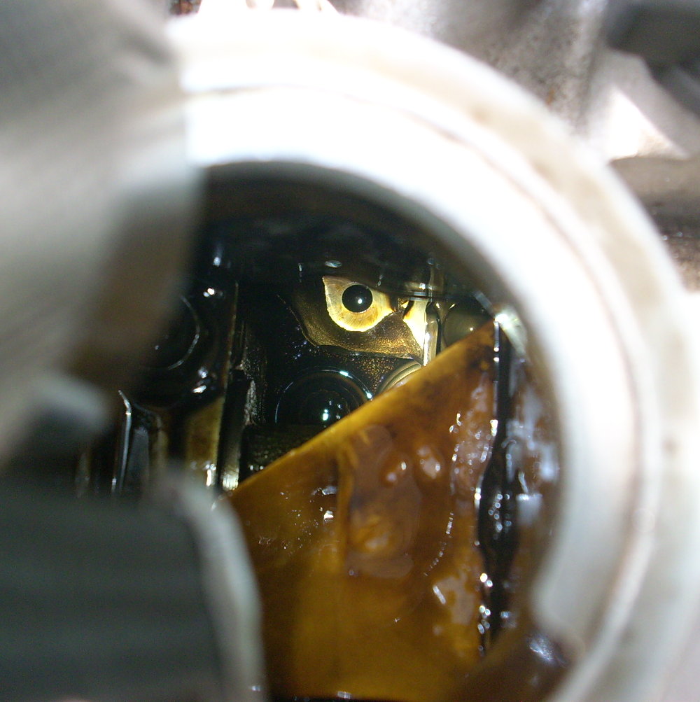

Weiter gehts mit Ölcheck. Sollte das Öl dunkelbraun sein hat man noch Glück. Bei mir war es schlicht schwarz und stank nach unverbrannten Rückständen, im Bild auch die massiven schwarzen Ablagerungen in der Öleinfüllöffnung zu sehen (das 2. Bild zeigt Wirkung nach nur kurzem Laufenlassen mit Motor Clean).
Liqui Moly Motor Clean kaufen, unverschämter Preis, aber prima Wirkung nach 10 Minuten. Zu Motoröl zugeben, Motor anlassen und nur im Standgas 7 Minuten laufen lassen. Motor 2min abstellen, Zwischenresultat prüfen, dann nochmal 3min laufen lassen und 2x kurz Drehzahl auf 2000RPMs erhöhen.
