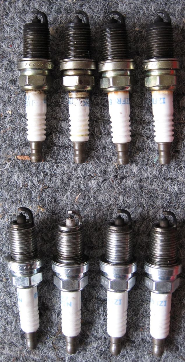

Habe dann den Motor wieder abgeschaltet und die Zündkerzen raus geschraubt. Auf dem Bild sind oben die alten Zündkerzen und unten die neuen Zündkerzen zu sehen. Wie zu erkennen ist, zündet der 2. Zylinder wohl nicht. Auch bei den alten Zündkerzen hat die 2. Zündkerze nicht die Aschgraue Färbung an den Funkenflächen wie sie die anderen Zündkerzen aufweisen.
