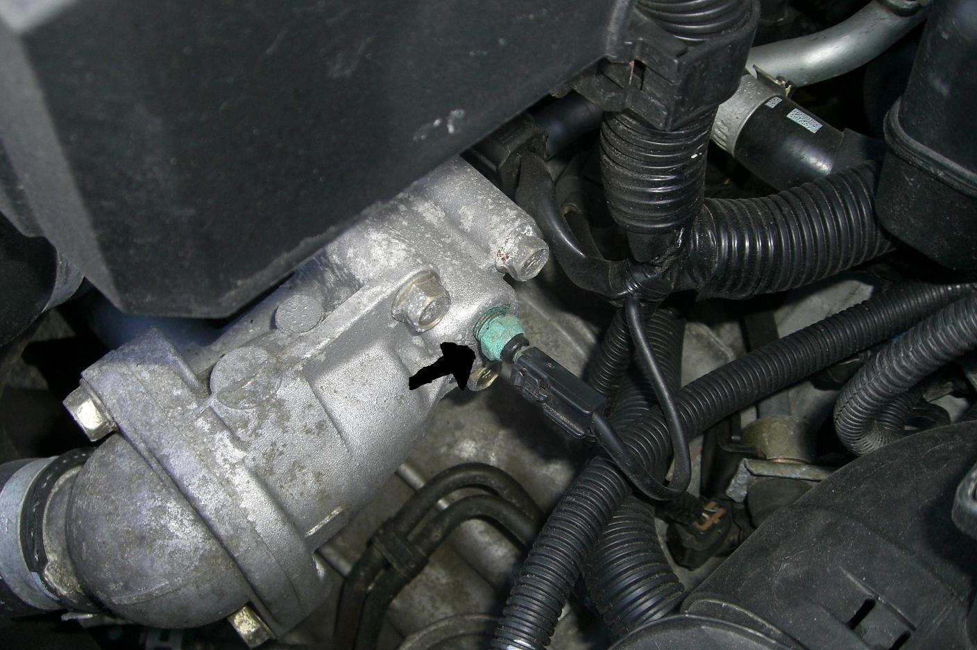

Nunja hab einen Stecker im Motorraum gefunden,
der völlig mit Grünspan belegt ist.
Kann mit dem nix anfangen. Vielleicht kann mir jemand
von Euch sagen, um was für einen Sensor oder ähnliches sich handelt.
Könnte ja was mit dem Fehler zu tun haben.

Ich lehne mich mal aus dem Fenster und vermute, dass es der Temperatursensor ist.
Dieser kann dazu führen, dass ein Wagen (also markenunabhängig) sobald er warm ist, schlecht anspringt, wenn er abgestellt worden ist. Wie es aber mit der Leistungsentfaltung aussieht, will ich nicht vermuten, da können die Fachkräfte sich mal zu äußern.
Allerdings wär es mehr als nur peinlich, wenn ein Versagen des Sensors als Zündfehler identifiziert wird.
Servas.
Wenn du den Stecker abziehst, schau auf die Temp-Anzeige, die dürfte jetzt nichts mehr anzeigen. Da ich nur EIN Kabel sehe. Und so Grünspan auf der Verschraubung ist schnurz, solange der Kontakt keinen Grünspan hat.
Zu Deinem "Fehlzündung" Problem, lass den Nockenwellensensor prüfen, auch die Verkabelung und den Stecker/die Stecker sowie die Induktiv-Abnahme, die evtl. verdreckt ist.
Da dürfte dein Problem liegen.
