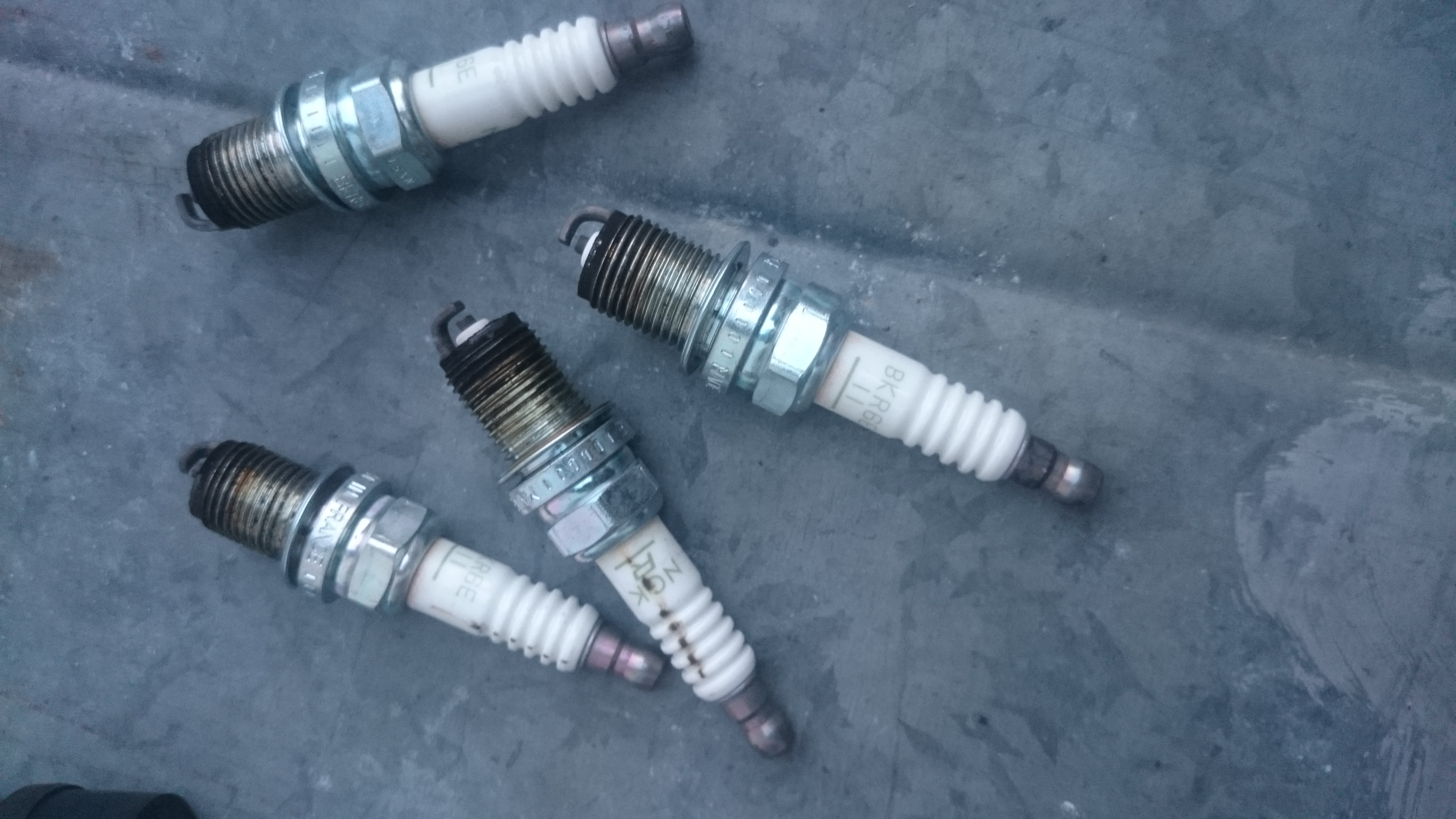

Ps: Habe die Zündkerzen ausgebaut und auf 2 davon ist am Keramikkörper ein kleiner schwarz-brauner Strich zu sehen. Ist auch nicht normal oder? ;)
Ergänzung am 19.05.2016 12:59:
Hier sollte man die braunen "Striche" erkennen können
