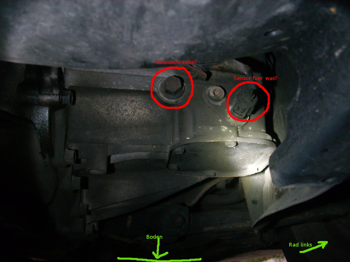

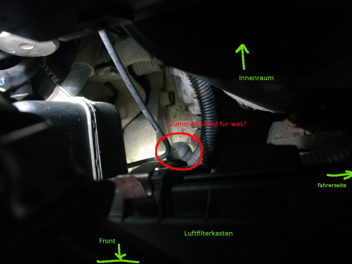

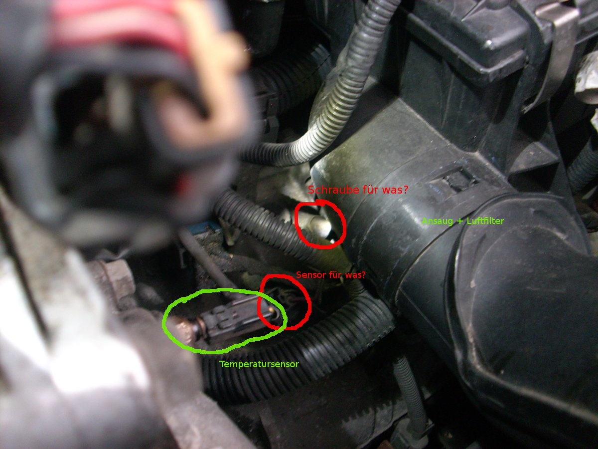

leider muss ich das nochmal rauskramen, da ich wirklich zu doof bin, die richtigen Schrauben zu finden.
2001er 1.8GDI Facelift, hydraulische Kupplung (da sind n Haufen Schrauben in der Gegend und ich bin unsicher).
Siehe Fotos - was ist nun was?
Handbücher habe ich auch schon studiert, werde aber aus den sehr schemenhaften Zeichungen mit Rändelschraube oder nicht oder 17er Nuss etc., nicht schlau!
Ein Realfoto von meiner (1.8GDI) Einfüllschraube wäre wirklich super...
Danke und Gruß

Die Schraube auf dem letzten Bild ist die Einfüllschraube. Sobald das Öl da raus läuft ist die benötigte Öl menge im Getriebe vorhanden.
Die Auslassschraube liegt, wenn ich mich nicht irre am tiefsten Punkt und ist ne größere flache Sechskant Schraube.
Hoffe deine Fragen damit beantwortet zu haben.
Gruß Daniel

Danke, ich denke, dann kann ich immerhin schonmal zur Einfüllschraube
Mein Vorbesitzer hat ihn tiefer gelegt, da ist das mit dem Krabbeln etwas schwierig und drum habe ich wohl die noch tiefer liegende Ablassschraube noch nicht gefunden. Muss ich ihn wohl doch hochbocken...
Wenn mir jetzt noch jemand was zu den Sensoren und Knubbeln sagen kann, dann weiß ich gleich noch mehr

Bild 1 ist kein Sensor ,das ist der Rückfahrlichtschalter.
Also die schraube auf bild 1 ist um dafür da Luft aus getriebe raus zulassen beim befüllen.
Auf bild 3 die rechte schraube zum befüllen.
Und unten wo der antrieb rein geht ist eine 24 er schraube die ist zum ablassen des Öls da.

Ist also doch die kleinere Schraube rechts neben der Schraube, die er als "Ablassschraube" markiert hat die Einfüllschraube ?
So Leute, jetzt habt ihr mich deutlich verunsichert... denn gerade lag ich unterm Auto und hab Getriebeölzusatz reingepumpt
Beruhigt hat mich jedoch, daß
- auf der Schraube (die ich als Ablassschraube markiert hatte!), OIL gedruckt ist
- ich ihn bergauf geparkt hatte, damit nicht sofort was rausläuft (was auch nicht ist)
- die Kupplung noch funktioniert
- weiter oben im Thread noch einige Schemen sind und F5M42 exakt so aussieht wie bei mir
- ich weiter unten noch eine weitere Schraube gefunden habe, die zum Ablassen aussieht
- ich oben nichts gemacht habe, weil mir zu gefährlich, weil die Kupplung in der Nähe ist
Somit isses jetz so!

Dann Stimmte es also doch, was ich geschrieben hatte.
Die Einfüllschraube ist die, von dir Markierte "Ablassschraube"
