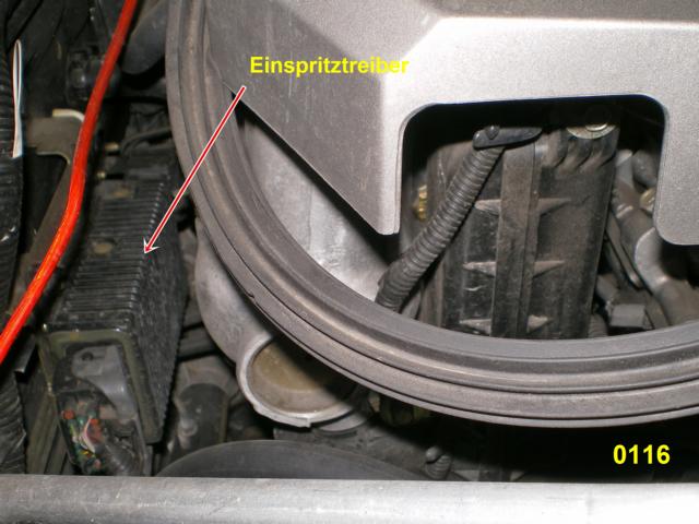

Du meinst den Einspritztreiber!
Dazu würde ich mal das ET-Relais kontrollieren.
Das sitzt an der Spritzwand neben dem Treiber.
Der Treiber hat Voltzahlen bis zu 100v ,da solltest mit dem MM vorsichtig messen.

Tyroonis schrieb:06.10.2014, 16:40Laut meinem Schaltplan versorgt das Relais den Treiber mit 12V vom Hauptrelais!
Diese liegen bei eingeschalteter Zündung an!
Also kann es das ja nicht sein!
Dann wird es wohl der Treiber sein! Denn von 100 Volt weit gefehlt! Wahren nur die 12V Bordspannung!
Der Treiber ist auch ein Tranformator ,er wandelt die 12V Bordspannung in 100V Steuerspannung für die Einspritzdüsen um,weil die 12V nicht ausreichend sind um die Düsen bei 50Bar zu schalten.
Kannst ja mal die Finger am Düsenstecker halten und starten,wird bestimmt interessant.
