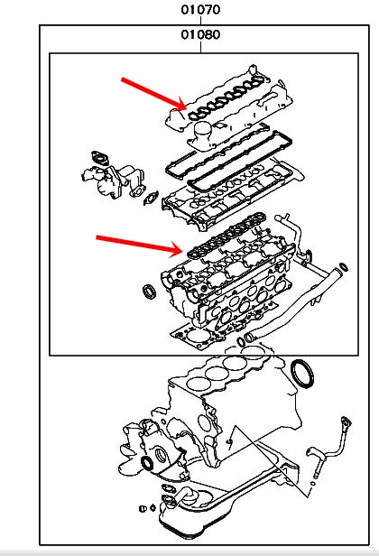

Es gibt zwei ähnliche,eine ist oben auf dem Deckel die andere drunter.
Autodata ist auch nicht das gelbe vom Ei.Vom Vorface gibt es kaum Daten.
Ja es gibt 2 ähnliche, wenn man die 4 einzelnen zusammen setzt ergibt sich diese auf deinem bild
