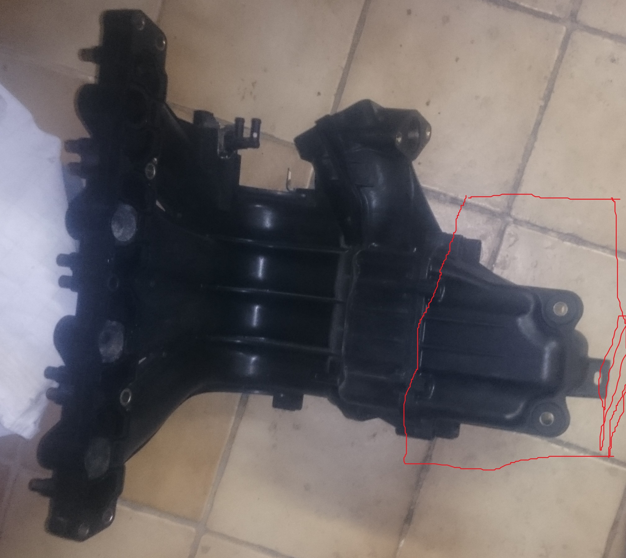

ich hab heute meine ansaugbrücke abgebaut und werde sie dann noch reinigen und warsch. am sonntag einbauen.
Daher hab ich zwar keine erfahrung aber ich würde dir zu Messing raten wenn du sicher sein willst.
Da ich jetzt schon öfters gelesen habe, mann muss beim facelift von unten arbeiten kann ich nur sagen, dass ist falsch.
mit einer kleinen ratsche und etwas fingerfertigkeit ist es kein problem die brücke von oben zu demontieren.
meine brücke ist erstaunlicher weise relativ sauber(im vergleich zu den bildern aus dem tutorial)
liegt wohl daran, dass das agr komplett zugerußt ist
wenn es erwünscht ist, würde ich beim zusammenbau genug fotos für ein tutorial machen da es doch etwas anders aussieht als beim alten modell
kann mir vill irgend wer sagen was der untere teil(rot eingerahmt) bewirt und ob man den abbauen kann?
Das rot eingerahmte Teil sollte die Resonanz-Box sein. Diese beeinflusst die Resonanzfrequenz der schwingenden Gassäulen. Wenn sie dich nicht weiter stört, würde ich sie dran lassen.
naja stören ist so ne sache
ich denke mir halt, dass sich da drinnen auch der dreck angesammelt hat, was wohl nicht so gut sein dürfte?
aber ich habs mir noch mal genauer angeschaut und hab keinen plan wie man dass teil ohne größere gewalt abbekommt
naja dann bleibt es halt dran. Zumal der wagen eh gut lief und keine leerlaufprobleme hatte. Nur wenn ich das agr schon mal zu machen, dann kann ich ja auch gleich alles sauber machen
