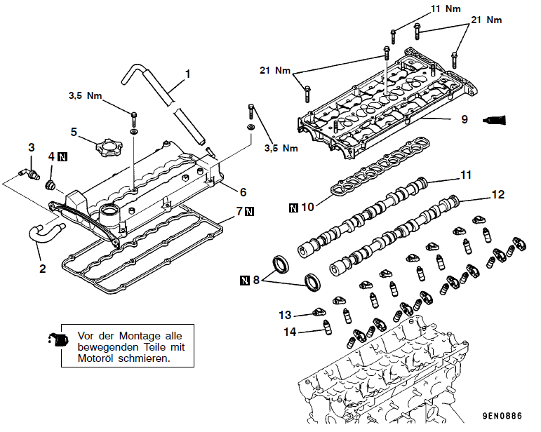

Hab grad mich mal durch´s Werkstatthandbuch geklickt, müsste die Dichtung Nummer 10 sein. Das Problem ist, das zum wechseln der Dichtung die Nockenwellen frei gelegt werden müssen, d.h. zmindest der Zahnriehmen entspannt wenn nicht komplett demontiert werden muss.
Wenn´s dir mal selbst anschauen willst, findest im WHB-Motoren im Ordner "pweg9505".
Zylinderkopf von Preface-GDI, sieht aber bei Facelift ähnlich aus
