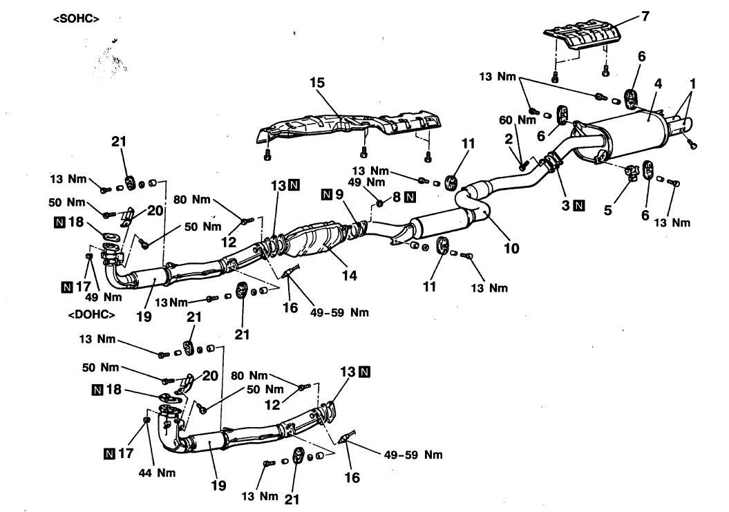

Da mein Hosenrohr vor kurzen gewechselt wurde, musste ich mich auch schon mal mit dem Thema beschäftigen.
Ich hab mal nen Bild angehangen.
Im oberen Teil sieht man das Hosenrohr, wie es bei den 1.6er Motoren verbaut ist. Vom Krümmer geht da nur ein einfaches Rohr weg.
Bei den GDIs müssten zwei Rohre vom Krümmer weggehen (im unteren Teil des Bildes), somit ist das Hosenrohr mit zwei Einlässen die dann zusammengeführt werden.
Von daher passt das nicht untereinander.
Man kann ja einfach nachsehen, wie viel Einlässe das Hosenrohr hat. :)

man kann aber hosenrohr und abgaskrümmer gemeinsam wechseln dann passt es auch

Der GDI hat aber sone Art Fächerkrümmer, wenn du da den normalen ranschraubst, könnt es passieren das es ihm nicht so gefällt ;)

man kann den fächerkrümmer vom gdi in den 1,6 und 1,8er einbauen
wenn man das hosenrohr mitwechselt
allerdings sollte man nicht den krümmer vom 1,6er in nen gdi einbauen weil dann die leistung weniger wird
da der gdi dann die abgase nicht schnell genug abführen kann und sich somit ein straudruck aufbaut

Ich würde nicht meine hand dafür ins Feuer legen, aber ich bin mir ziemlich sicher, dass ab hosenrohr die restliche aga die gleiche sein dürfte... Lediglich die flansche sind beim gdi größer, das weiß ich mit 100%iger Sicherheit... :ok:

wir hatten bei mir die flansche vom msd und esd abgeschnitten und am msd ne doppelschelle angeschweißt... darein hab ich dann das rohr vom esd gesteckt und die schelle seitens des esd´s zusgeschraubt... :ok:
war dicht und ich hätte immernoch den msd/esd separat wechseln können...
laut dem bild weiter oben im thread, würde ich das so verstehen, dass es bis zum kat unterschiede gibt und danach alles baugleich ist, was die verrohrung angeht.. allerdings bleibt das problem der flansche...
