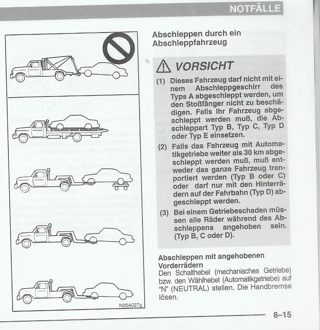

30 km das hilft mir natürlich weiter.
Ich hab leider kein Handbuch mehr. ist das von Mitsubishi so angegeben oder ist das von irgendwem?
In der Werkstatt sagten sie mir auf keinen Fall schleppen ohne Schleppachse!

Gerhardf:ist das von Mitsubishi so angegeben oder ist das von irgendwem?
Das steht wohl so im Handbuch, also ist die Aussage von Mitsubishi.
Mein Handbuch lag zufällig neben mir, da hab ich dir mal eben was eingescannt
Ist aus dem Handbuch von einem Facelift.
So
