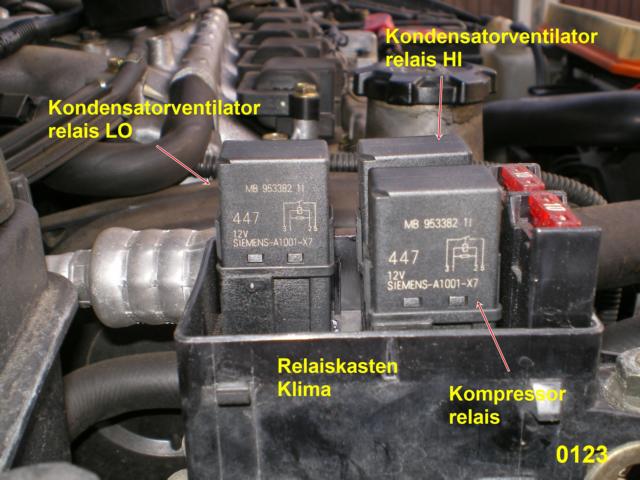

21/38 22.12.2013, 13:24
Die Relais werden gezogen wie die Sicherungen auch.
Da stecken je nach Modell 3 Relais drin ,die alle Baugleich sind.
So kann das aussehen.

22/38 22.12.2013, 17:31
hmm, und welche relais genau soll ich da nun miteinander vertauschen?
das sie so einfach rausgehen ist schon mal sehr gut.
17.08.2013
34 Themen, 242 Beiträge
1x erhalten, 137x gegeben
23/38 22.12.2013, 17:43
Im Grunde ist das egal ,Hauptsache es wird gewechselt und die Kontakte kontrolliert.

25/38 22.12.2013, 17:50
Au Man ,das kann bei dir auch etwas anders aussehen ,da die Relais aber alle gleich sind ist das egal.
Es können auch nur 2 Relais vorhanden sein .
Das ist Modellabhängig.
