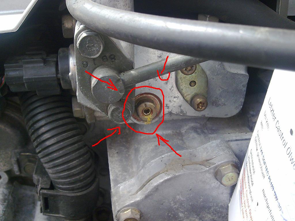

Sodala.
Jetzt ist es wohl Amtlich und ich brauche DRINGEND Hilfe.
Laut Mitsubishi Österreich, also dem Generalimporteur, ist es NICHT Möglich, am GDI Vorface mit 125 PS per MUT II den Benzindruck zu erhöhen.
WAS aber wohl gehen soll, wäre eine Anpassung per Maden-6-Innensechskantschraube......wohl das Teil, was mein Sohnemann mir verdreht hat.
Ich benötige also DEFINITIVE Auskunft, WO UND WIE mit dem MTU II der Benzindruck eingestellt wird.

Also nachdem ich das gestern gelesen hab kam es mir auch logisch vor!
Bitte nich hauen Martin!
AAAALLLLSSSOOOO!
Ich war in meiner Werkstatt des Vertrauens!!
Wie schon beschrieben wurde musst du das MUT II im Fahrerfussraum anstöpseln!
Dann ins Menü wo dir der momentane benzindruck angezeigt wird! (laufender Motor versteht sich)
und dann musste an der kleinen Schraube drehen und gucken ob sich der langsam hebt!
Aber mach sinnig sonst kanns passieren das du dir da was zerstörst weil eigentlich sollte man das nich machen!
und das wird sehr sehr teuer!
Anbei habsch noch nen Bild gemacht damit du weisst welche schraube ich meine!
