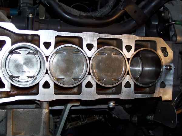

Nun zu Deiner Kante, die, wie ich annehme, nach AUSSEN gewölbt ist:
In der ganzen Zeit, die ich Motoren Instand setze oder Tune, habe ich sowas, wie DU beschreibst, nicht in einem kritischen Zustand gesehen. Wohl aber während meiner Ausbildung. DAS es sowas GAB oder gibt (zu 99% Mineralöl gefahren und nur ältere Motorengenerationen), mag sein......aber nicht mehr bei den Modernen Motoren von Heute.
ABER:
Kolben stehen bei OT entweder genau an Motorblock-Oberseite an.........oder 0,5 bis 1,0 mm Unterhalb. (Passform-Zylinderkopfdichtung)
Dazu kommt die Stärke der Zylinderkopf-Dichtung von ca. 1 mm.
1,5 mm, bzw. 1,75 mm (Ringstärke) kann ein Kolben OHNE einen defekt der Lager oder sonstige defekte NIE Höher kommen..........dann schlägt er entweder auf dem Zylinderkopf auf oder Ventile schlagen auf den Kolbenboden.
Wie Du am Bild ersehen kannst, steht der Kolben des 1.ten Zylinders nicht ganz auf OT. Da fehlen noch das eine oder andere Millimeterchen.
ALLE Motoren der Carisma Reihe haben KEINE Passform-Zylinderkopfdichtung.
Somit steht der Kolben bei OT am oberen Bereich des Motorblocks, und das Plan mit dem Motorblock. Die Zylinderkopfdichtung schafft hier im montierten Zustand einen Abstand von ca. 1,0 mm. (Gepresst, um Dicht zu werden.)
WÜRDE der Kolben nun besagte 1,5 mm, bzw. 1,75 mm (die Stärke des Kolbenringes) Höher kommen, um den Abriebsatz zu erreichen, würde er unweigerlich voll in den Zylinderkopf rammen, da dieser IMMER plan ist, siehe Bild.
Du siehst auf dem Foto die Ausbuchtungen an den Kolben.
Das sind die Passformen für die Ventile, das sie bei sehr hohen Drehzahlen nicht auf den Kolbenboden aufschlagen.
Addierst Du nun besagte 1,5 mm, bzw. 1,75 mm dazu..........KNALLT ES GEWALTIG und meistens nur kurz.
Kurz und knapp gesagt:
Kommt ein Kolben so viel Höher, um den Abriebsatz zu erreichen, ist er EH hin.
Also schon defekt mit Lagerschaden oder ausgenudelten Kolbenring-Sitzen, Kolbenstange ausgeschlagen, Pleul ausgeschlagen oder Kurbelwellenlager ausgeschlagen.
Also: Unweigerlich schon vor erreichen des Abriebsatzes Im Allerwertesten.
Vollkommen defekt.
Hörbar klapperndes, keine Leistung bringendes, Öl fressendes Stück Wertmetall, das dem dualen System zugeführt werden sollte.
Das Du die Abriebsätze gesehen hast, bezweifle ich nicht, habe sie auch oft gesehen.
Aber weder in heutigen Motoren, noch in einem Ausmaß, das es zu einem Motorschaden führen kann.
WENN ein Motorschaden vorhanden ist, war die Ursache nicht der Abriebsatz, sondern ein anderer Grund, der DANN die Folge des Fressers oder andere Schäden war.
Ich hoffe, ich konnte den Beitrag so wiedergeben, das auch andere etwas damit anfangen können, und seis nur, eine zusätzliche Information erhalten zu haben.
