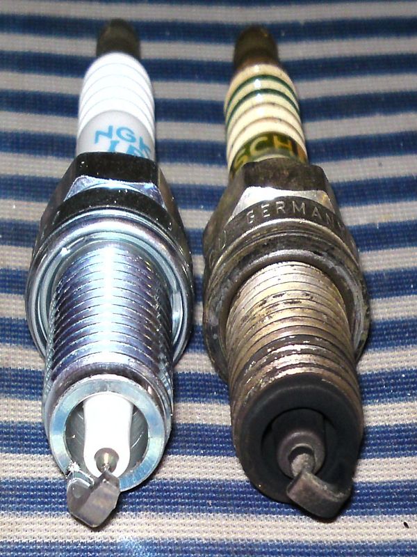

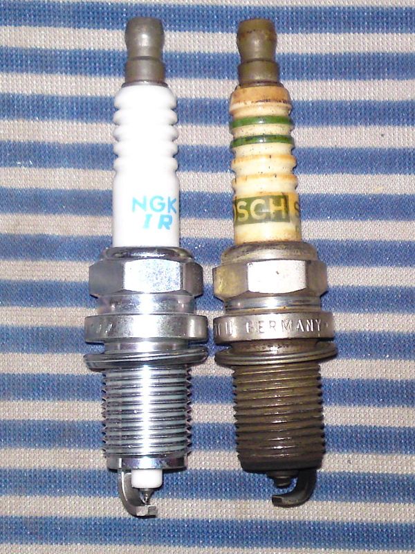

habe mein problem gefunden es waren die zündkerzen. der vollspast vor mir hat normale zündkerzen verbaut.
deshalb auch anfänglich das problem nur beim beschleunigen, wurde aber zunehmens schlimmer zuletzt hat man es auch im standgas gemerkt das ab und zu ein zylinder einen ausetzer hatte. habe euch mal die bilder hochgeladen, der alten kerzen mit vergleich zu den neuen originalen.
nun läuft wieder alles super kein stottern und zicken.
